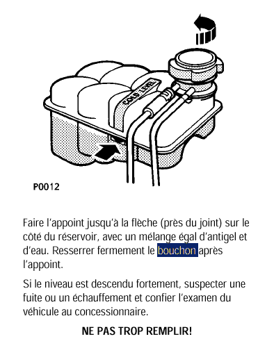

Message  Volta Mer 23 Sep 2020 - 22:19
Nottré a écrit:Y’a t’il une différence de définition de ce circuit de refroidissement entre une motorisation diesel et essence !
À voir et pourquoi ?
Tiens? v'la ressorti le sujet à polémiques! Mwuahah
Si j'osais une plaisanterie de fort mauvais goût, je dirais: il n'y a pas de différences: ils sont aussi merdiques et mal foutus l'un comme l'autre! Very Happy
Sur le bouchon:
JCA a raison... Wink
Dans ce qui est dit dans le manuel du constructeur on a ceci:
presentation Boucho10
MAIS... Ce qu'on peut constater facilement sur ce foutu bouchon, c'est que quand on l'a serré à fond, si on revient légèrement en arrière il a une plage "libre" c.a.d qu'on peut facilement le faire tourner d'un côté ou de l'autre sur 2cm avec deux doigts seulement...
Si une fois serré, on le desserre d'un poil pour l'amener dans cette "plage libre", de mon point de vue, le circuit est toujours étanche et régulé théoriquement à sa pression de service soit 1,4bars... (je vais y revenir...)
Ce système a dû être prévu pour éviter qu'on s'ébouillante les pattes, si il nous prend la bonne idée d'ouvrir le circuit à chaud... ça laisse une petite marge.
Ce qui me fait dire ça:
Faites l'expérience suivante: serrez-le à fond, roulez un peu, une fois chaud amenez le bouchon dans sa "plage libre"... vous n'entendrez pas de pschitt... et si vous desserrez un peu plus, là vous l'entendrez Wink
Maintenant, le desserrer d' ¼ de tour me parait un poil excessif... d'autant qu'à un moment si on va trop loin, on peut facilement faire coïncider le joint torique du bouchon avec le trou du retour de la durit de purge... (ça je l'ai vécu) et dans ce cas, c'est le débordement assuré!
De plus, avec ¼ de tour de moins, on ne doit plus être à la pression de service requise pour un fonctionnement "normal"...
Et si on en est arrivé là, c'est qu'il y a un problème quelque part! Je suggère fortement de faire un test de CO², en conditions 'extrêmes" suite à la montée d'une côte par exemple... (vécu aussi ça!... malheureusement!  Sad )
En revanche, ce qu'on a vu, ce sont des bouchons tarés théoriquement à 1,4bars qui avec 2bars de pression dans le circuit n'étaient pas encore ouverts...  Aie
Mais entre:
-les bouchons tarés à l'arrache
-les calorstat avec des valeurs d'ouvertures différentes (82 ou 87°) vendus sous la même référence (pour le V8) et encore, quand ils veulent bien s'ouvrir à la température indiquée dessus!
-les radiateurs non cloisonnés (Diesel) (voir la littérature et chercher "test de la bille")
-les vases de qualité merdique
-les pompes à eau a ailettes plastique (Diesel)
Ça c'était pour les pièces de remplacement...
Si on ajoute, le vieillissement des organes en plastique (radiateurs durits de retour, le bouchage des plongeurs de retour dans les vieux vases, ailettes de pompe à eau...)
Alors oui!... le système de refroidissement du Pet est merdique! Wink
