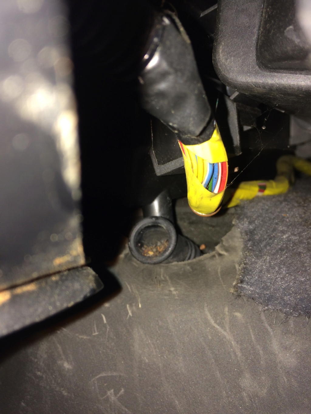

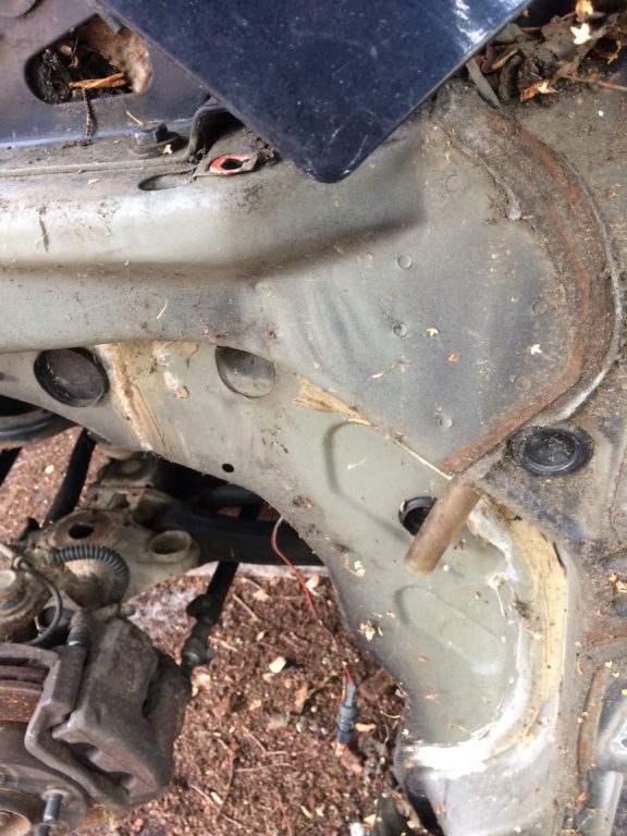

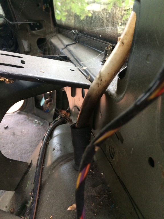

Message  sassarrose Sam 15 Aoû 2020 - 12:31
Nottré a écrit:Pour pallier à ce problème, il vaut mieux déposer la grille entièrement pour y faire un bon nettoyage, surtout si votre mousse tressée n’est plus là ( profitez de la changé, dispos chez LANDMANIA ) .
Nettoyer ce cuvelage et le conduit d’évacuation, la sortie se trouve au dessus de la BVA, si vous intervenez là, attention à la douche ?
Le fait de réaliser cette intervention, vous permet également de vérifier l’état de propreté des ventilateurs.
Cordialement.
Si tu veux parler des évacuations des condensats de climatisation, ils se trouvent de chèques côtés de la boîte ou accessibles aussi par l’intérieur de l’habitacle, Volta l’a montré mais où, même  si ça ne fera pas de mal de les nettoyer, donc a priori aucun rapport avec des fuites d’eau pluviales mais si tu as plus de précision.....
Pour les fuites d’eau, il faut comme indiqué démonter la baie de pare-brise, les plaques qui sont fixées avec des vis de 10, refaire l’étanchéité, silicone ou joint à coller, vérifier l’étanchéité des vis, des caches filtres à pollen, du joint de pare brise et des agrafes de la baguette couvre joint, déboucher les évacuations des contre ailes. Ensuite déboucher les évacuations avant qui débouchent dans l’aile et qui viennent du toit ouvrant et celles arrières aussi.

Nottré a écrit:Houla Sassarrose, là c’est la totale, je ne pense pas que le Pet de
Fafalastuce soit dans cet état .
J’espère pour leurs propriétaires qu’aucun n’est dans cet état, ce sont des photos prises sur une épave Rolling Eyes
Après que vient faire celui de fafalastuce là-dedans....
