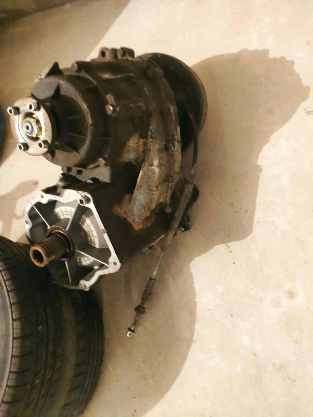

c'est bon j'ai trouvé la panne !!!
après démontage en solo pendant plusieurs heures interminables....
comment jouer des crics et chandelles mouahahahahah
dépose de la BT , BV et cloche, voici le coupable !!!
le disque complètement foutu !!! tu m'étonnes que ça chantait la dedans
du coup me reste plus qu'a remettre tout en état.
j'avais prévu le coup avec un volant moteur et kit embrayage quasi neuf !! le tout pour 150€.
je vais faire un gros nettoyage car tout est plein de crasse !!!
quels produits je pourrais utiliser pour nettoyer tout ça.????? gasoil?
et avez vous des conseils pour le remontage? BT avec BV ou BV puis BT. sachant que je serais seul a tout remonter....
voila quelques photos du chantier :

Tu n'as pas perdu de temps...
Profites en pour changer le joint spi et vérifies l'état des goupilles de fourchette... (les remplacer si elles sont tordues!!)
Pour le remontage, surtout si tu travailles seul, c'est plus simple de remonter les éléments les un après les autres...
Bonne mécanique.
Bonne mécanique.

Je pensais au joint derrière le volant moteur...
Vu le chantier pour démonter...autant ne plus y revenir et remplacer les pièces d'usure qui finiront par lâcher...
