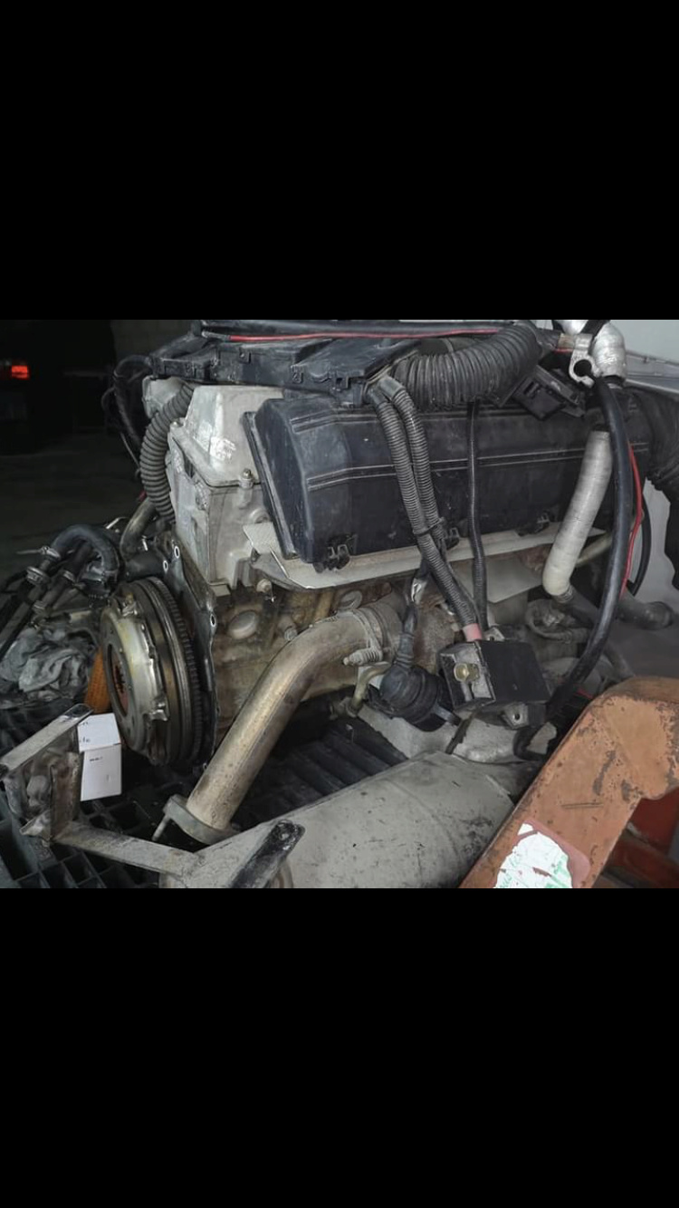

Bonjour à tous..
Bonne année et bonne santé principalement..
Je reviens sur mes problèmes car entre le travail et la météo la situation n'avance pas.
Je suis en recherche d'un moteur (à un prix raisonnable et un kilométrage en rapport avec mon véhicule) ..
Pour ce qui est d'en trouver un, en origine p38 c'est compliqué ; Beaucoup de gen 1 , souvent très kilométré..
Pour des gen 2 introuvable..
J'ai des touches sur des moteurs issus de BM 325 ou 525 là aussi plus compliqué que moins simple car souvent dans les véhicules donneurs.
J'ai recherché mais je n'ai pas retrouvé le post sur les différences des organes à remplacer entre les deux moteurs
Le carter d'huile, je sais..
mais après il y a des différence sur l'emplacement du filtre à air..(au-dessus du collecteur échappement sur BM
le couvercle d'arbre à cames..
Les supports / pattes moteur..
il me semble avoir lu que pas de problème si montage en boite auto ou manu, la liaison via l'arbre ou la cloche d'embrayage ou de convertisseur étant identique.
Ci-dessous un exemple de moteur issu d'une 525
ensuite j'ai une question sur un pièce plastic de l'embrayage pas jolie jolie...mais je vais aller gratter dans la section "Boite"
Merci d'éclairer ma lanterne .
Bonne journée
