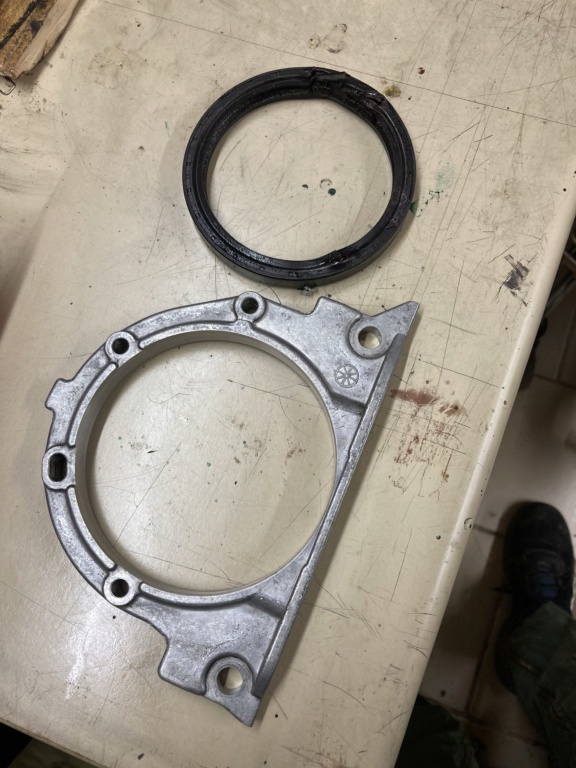

Le joint étant fatigué , j'ai pris partie de démonter le support complet et voir quel type de joint il y a dessous..
Au final rien de compliqué: 4 vis de 10 et 2 vis de 13 . ces dernières sont montées via le support sur des douilles de centrage.
J'ai retourné le support et tapé sur le joint avec un jet métallique après avoir chauffé un peu le support car on départ rien ne voulait bougé et vue l'épaisseur de la pièce (17 mm) je ne voulais pas la ruiner ..
L'épaisseur est constante, à part la petite lèvre à la base, jonction avec le carter d'huile.
Pour le remontage j'ai profité de la presse hydraulique du boulot et d'un gros tube légèrement plus grand que le joint. Ce dernier possède un chanfrein à sa base de sa couronne métallique extérieure
Epaisseur constante du support, la face usinée plane, en appui sur le plan de presse, un peu de "gras" fluide et c'est rentré tout seul sans efforts, sans chocs et surtout rectiligne..

Ca progresse mais à très petit pas..
