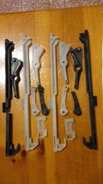

J'avais acheté un kit de réparation en plastique blanc.
Un truc dans ce genre là :
Lien Ebay
La forme ne correpondait pas à 100% et le toit ouvrant n'était plus utilisable.
J'avais essayé de rectifier la forme au cutter pour la rendre plus approchante. Ca ne marchait pas non plus.
Ca ne coutait pas cher, mais ça ne marchait pas. Depuis, il a coulé un peu d'eau sous les ponts (de gasoil dans les injecteurs). Peut être qu'ils ont réussi à faire une forme plus précise ?

J'ai pourtant prévenu aussi...
Les kits pas chers sur ebay sont merdiques... je les ai tous essayés, j'en ai même reçu avec 2 mêmes côtés....
Problème toit ouvrant - Résolu !  20200514
C'est déjà assez galère si tu fais ça pour la première fois, avec le kit de mauvaise qualité il y a de quoi  Hit the wall ...
Mais comme tu dis...tu verras bien.
Y'en a qu'on essayé...ils ont eu des problèmes  Non non non
Maintenant si tu es prêt à écouter les conseils... pour faire un travail de bonne qualité il te faudra un kit origine(qui est d'ailleurs complet), démonter complètement le toit, tout bien nettoyer à l'acétone ou à l'alcool et remonter le tout à la graisse siliconée ...
Bon bricolage..

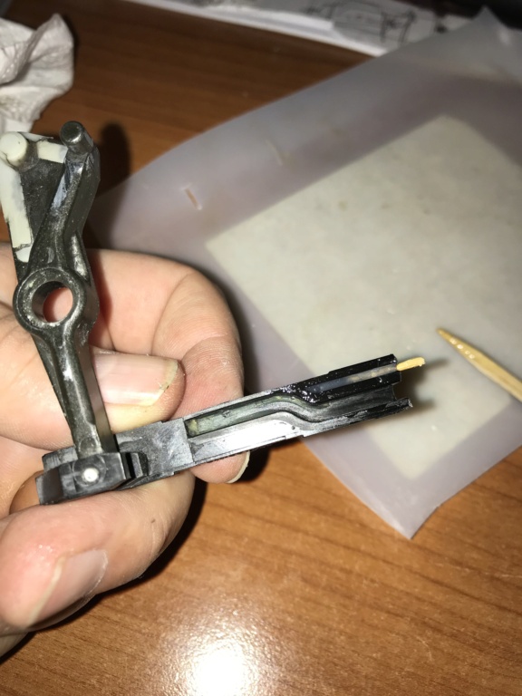

Yo la bande !
Du coup... J'ai démonté la pièce cassée et l'ai recollée avec de l'epoxy et j'ai fait un cavalier en utilisant un morceau de cure dent en bambou noyé dans l'epoxy ... séchage au pistolet thermique pour prise immédiate ... je vais laisser sécher toute la nuit et remontage demain matin... Je ne compte pas que ça tienne longtemps, juste pouvoir fermer mon toit correctement pour sortir le  Range Rover P38 ... c'est ma voiture du quotidien! Wink en attendant de recevoir la pièce commandée sur la Baie...

Message  Nottré Jeu 21 Jan 2021 - 20:08
Beau provisoire, que ça tienne quelques jours, les clichés sont parlants

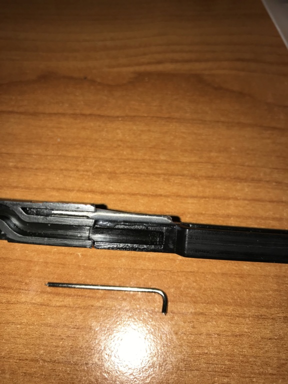

Bon la vérité... ça a pas tenu... En fait j'ai tout remonter nickel... sauf que comme un con, j'ai voulu réglé le T.O. qui n'était plus calé suite déconnexion de la batterie...  ben j'aurais pas dû... vu que le réglage se fait en butée de course, le collage a cédé..
J'ai refait un montage mais en utilisant un petit cavalier en métal que j'ai introduis dans un trou déjà présent sur le dessus de la clavette et noyé dans l'époxy...
Problème toit ouvrant - Résolu !  Lp-24710
Problème toit ouvrant - Résolu !  Img_2116
J'ai remonté tout le tintouin... Réglé l'affleurement et je ne touche plus à rien  lol! en attendant ma commande de pièces la semaine prochaine...
Problème toit ouvrant - Résolu !  Img_2117
Et voilà... normalement si on s'en sert pas ça doit tenir... ;-)

Voila les photos que j'ai prises ce midi.
Problème toit ouvrant - Résolu !  B50fd610
Problème toit ouvrant - Résolu !  F6362c10
Problème toit ouvrant - Résolu !  7a405610
Problème toit ouvrant - Résolu !  3f80ff10
