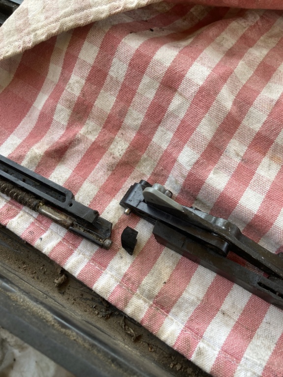

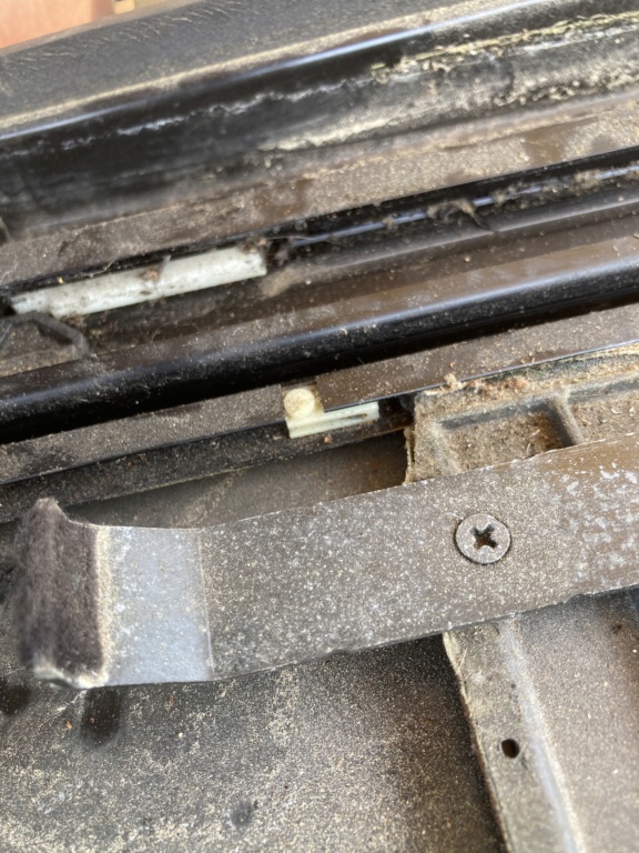

Je viens de regarder pourquoi mon toit ouvrant était légèrement ouvert et de travers. Comme j'ai tout démonté dans la voiture BECM, calculateur pour lever la moquette et assécher le sol, j'ai ouvert avec la clé à enfiler dans le moteur (enfin un vieux tournevis car je n'ai pas la clé)
j'ai trouvé ces pièces dans les guides du TO.
En refermant totalement le TO il se lève de l'arrière droit je suppose que ce sont ces pièces manquantes et HS qui sont en cause mais ne les ai pas vu sur les photos des kits de réparation du toit ouvrant.
Il faut revenir sens ouverture pour qu'il se place à peu près aligné avec le haut du toit de la voiture
Comme on peut le voir sur la photo jointe il y a 2 pièces qui ont une espèce de ressort.
Ma question est: font-elles parties du kit ou est ce qu'il faut encore d'autres pièces en sus du kit ?

bonjour
alors: les deux pièces avec les "agrafes" élastiques font partie du centrage du volet d'occultation du toit ouvrant (ça marche aussi sans ..) et appui ce dernier vers le bas en appui sur les rails..
Ne pas oublier que le recul de la vitre manipule en même temps ce volet.
Peut être faut il anticiper un peu et ouvrir manuellement le volet puis électriquement la vitre .. Cela évite un effort supplémentaire sur le moteur
Le petit pion blanc est un "U" élastique avec un pion d'arrêt sur un côté est qui justement sert d'arrêt fin de course du même volet d'occultation. Comme il fatigue, il fini par reculer au bout du rail et tomber . Ici un présent l'autre "cassé" et hors de son logement..
les deux autres morceaux de plastiques me sont inconnu mais bien cassés de quelque part
Dans mon cas la réparation n'a pas tenue et j'ai investi dans le kit présenté avant.. j'ai tout changé avec un peu d'ajustement nécessaire pour que cela fonctionne au mieux..
voir les photos lors du démontage ci dessous..
l'épingle métallique est en appui sur le retour vers l'intérieur du tissu du volet

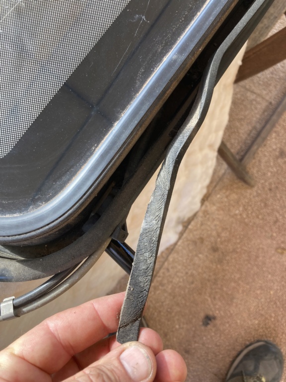

Bonjour à tous
Bon ça y c'est mon tour d'avoir la casse de la tringle de toit ouvrant côté droit
Même symptôme : le toit ouvrant ne ferme pas complètement du côté concerné et ne s'entre-baille pas.
Comme je disais sur une autre post mon PET me les fait toutes ; ABS accumulateur et capteur, verrou de hayon, fuite baie de pare brise ...
En fait il est trop prévisible ; ça en devient pas marrant
Concernant le cache plastique à déposer pour accéder aux vis qui libèrent le toit ouvrant, je mets une photo pour ceux qui doivent se lancer.
Donc on la recule au maximum possible quand le toit n'est pas entre-baillé et on l'arrache latéralement en glissant les doigts ente le haut de cette baguette et le vitre du toit ouvrant.
Inévitablement les clips se tordent latéralement car insuffisamment reculés. Si par chance il ne sont pas cassé, on les redresse au pistolet à air chaud / décapeur thermique en chauffant modérément. Au refroidissement on les maintient en place avec une petite pince à bec.
La photo présentée a subi cette opération. Comme ça c'est bien passé je vous la partage.
J'ai commandé le kit présenté par SALLPAM78. Niveau prix : pas vraiment donné avec 80 roros livré
Bon jusque là rien de vraiment nouveau ...
Donc j'arrive à mon soucis : j'ai la tôle qui bordure la vitre du toit ouvrant de complètement bouffée par la rouille
Quand je dis "bouffée" c'est que la corrosion est perforante
Quelle réparation me conseillez vous ?

Salut !
Si le cerclage métallique de la vitre est mort, pas grand chose à faire sinon chercher un TO d'occaz...

J'ai acheté une vitre de toit ouvrant d'occasion qui était moins corrodée que la mienne.
J'ai dérouillé au maximum, passé un primaire convertisseur de rouille et mis 3 couches de peinture en bombe.
Malgré cela je reste peu optimiste concernant la durabilité de la réparation car entre la vitre et cadre il y a pleins d'interstices qui ne peuvent pas être traitées correctement. La rouille reviendra assurément
Quand on voit se type de conception, on sait que le constructeur fait ce qu'il faut pour que la durée de vie soit assez faible ...
Maintenant, il me faut trouver le fameux joint référence EEQ100400.

Evidement les 2 cotés cassés.
Commande passée en Allemagne pour les pièces noir à 55 € plus 25 € de frais de port.
A suivre.
Par contre, gros soucis pour déclipser la vitre côtés AR !
Un truc à me conseiller ?

J'ai réussi le dé clipsage AR, le bout cassé été bloqué, empêchant de remonter suffisamment la vitre.
Bon c'est fait, démonté, pas très sale sous la vitre, ni de rouille.
Sauf quelques traces sous le joint autour de la vitre.
Ce joint est sorti pour traiter la rouille dessous.
1er remontage pour rouler en attendant la livraison.
Super vos conseils, encore de grands mercis.
