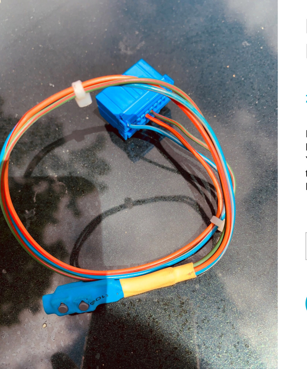

Maintenant, je ne connais pas ta procédure avec les 3 fils, si tu pouvais en dire plus. Very Happy

Alors qu'il suffit, pour tout simplifier, après l' avoir d'abord remis en fonctionnement normal bien sûr, de désactiver toutes les sécurités, l'alarme, les télécommandes au nanocom et mettre un ecu desimmo.... et là normalement il ne devrait plus jamais avoir de soucis, à moins de perdre la clé Wink
La procédure avec les fils repiqués sur le faisceau permet de désactiver l'eka et réappairer la télécommande en simulant la logique de position des switchs...
Je me suis un peu creusé la tête mais il n'y a rien de bien compliqué quand on a bien assimilé le fonctionnement de la serrure.

Le nanocom sert, aussi, à rentrer le code EKA directement dans le BECM quand la serrure est HS. Sinon il y a ça aussi en bleu ou noir Rolling Eyes, ou aussi directement sur les connecteurs du BECM pour avoir le démarrage au contact même avec l’alarme activée et encore quelques autres Very Happy il y en a d’autres qui se creusent la cervelle, moi pas, plus..
Entretien serrure et mécanismes de poignées portes 14d63e10
Entretien serrure et mécanismes de poignées portes 0c7b1b10

Ton montage sur connecteurs bleu ou noir,
J'ai vu un montage comme çà mais l'ai plus retrouvé en fait tu rentres le code EKA aux boutons poussoirs au lieu de le faire à la clé
mais sauf erreur ce montage est valable si toutes les serrures sont ok, c'est un peu moins fatiguant que de tourner la clé dans la serrure au risque de se fouler le poignet
