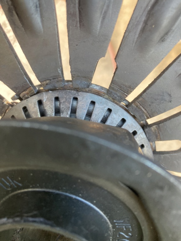

Les boites sont par terre , non sans mal, la cloche d'embrayage également et ci-dessous des photos et un lien pour une petite vidéo sur le décalage de la butée d'embrayage et du disque..
Je vous laisse constater la différence entre la couronne annelée et les lamelles à un demi tour prés..
Déjà que je n'était pas très fana de cette butée montée "fixe, je vais changer l'ensemble..

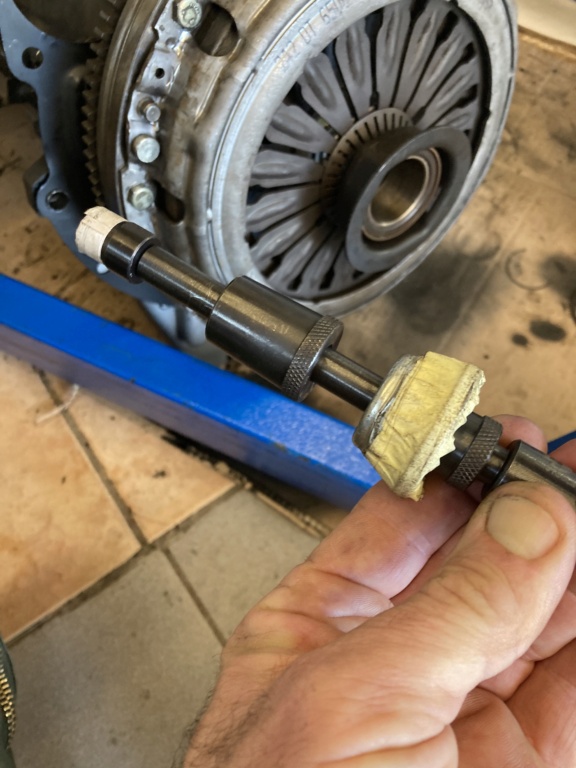

Un centreur ! C’est l’outil indispensable !

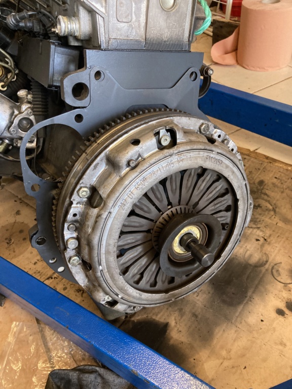

oui c'est sûr !! un petit retour relecture sur le premières photos du post
En cherchant dans le forum, et sur les sites de pièces détachées, tous les mécanismes d'appui sont de la même forme , avec la butée fixée en leur centre car celle-ci est du type "tirée" et non du type "poussée" comme sur des embrayages "classiques"
Là où je suis septique c'est dans le fait que cette butée n'est pas de jeu pour justement s'auto-centrer sur l'axe de la boite lors du montage de celle-ci.
Il y a bien les pions pour le montage sur le carter mais de là à garantir que la butée est pile poil centrée lors du montage de la bague élastique en usine..
J'ai mis des couleur sur la photo car je ne suis pas sûr d'être très clair.
L'idée serai de "détendre" la bague élastique (en rouge) pour recentrer l'ensemble de la butée sur le mécanisme et lui laisser un minimum de jeu afin qu'une fois sur l'axe de la boite, et ce dernier dans le roulement pilote tous soit axé.
Un embrayage qui a seulement 20 mille km, si c'est pas malheureux.. je suis plus perplexe sur le volant bi-masse ayant compté les dents de décalage mais une action à la main n'a rien à voir avec le couple transmit par le moteur.. et là le prix s'envole...
Je suis preneur des références pièces que vous avez utilisé,; J'ai comparé un peu avec les prix pour BMW et bizarrement ce n'est pas moitié prix, mais moins cher dans l'ensemble. C'est toujours le même moteur dans les deux cas !!?? mais pas la même charge à tirer .;
