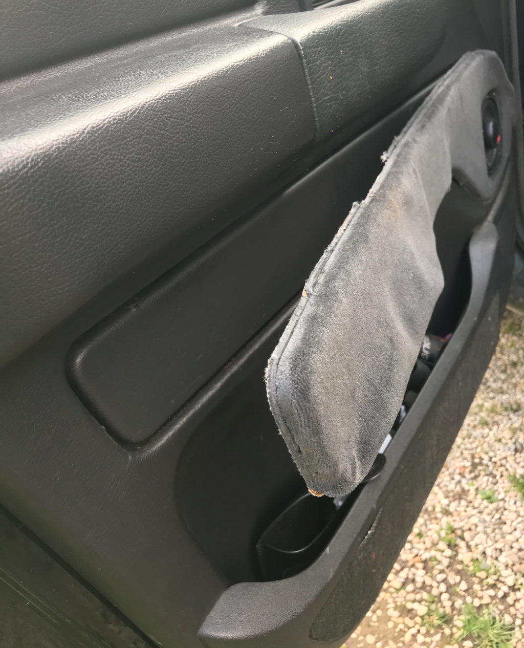

Message  JCA2 Mar 18 Mai 2021 - 19:12
La réponse en image :
Démontage panneau tissu intérieur de portière Captur15
Démontage panneau tissu intérieur de portière Captur13
Finalement c'est bien mieux sans... Surtout quand le tissu se décolle.
Par contre il faut faire attention au démontage, c'est bien enfoncé et le plastique est bien sensible !
Mais pas de traces de colle.
Il y a une partie prévue pour le démontage, au niveau de la vis arrière de la poignée et au dessus vers l'avant du HP médium.

Message  hlr Mar 18 Mai 2021 - 22:14
Qu’est ce que tu veux dire par « partie prévue pour le démontage » ?
Ça m’intéresse.
Démontage panneau tissu intérieur de portière Empty Re: Démontage panneau tissu intérieur de portière
Message  JCA2 Mar 18 Mai 2021 - 22:18
hlr a écrit:Qu’est ce que tu veux dire par « partie prévue pour le démontage » ?
Ça m’intéresse.
Il y a deux zones plus "courtes" du rebord, qu'on aperçoit sur la photo, et qui permettent de faire levier pour décoller le panneau de la rainure.
Mais il faut bien choisir son outil, moi j'ai utilisé une "pince à dégrafer" coudée.
JCA2

Message  PREVOST Mer 19 Mai 2021 - 18:08
Dons juste coincé dans la rayure, merci pour le retour car cela se décolle aussi .....

Message  JCA2 Mer 19 Mai 2021 - 18:12
PREVOST a écrit:Coucou Coucou
Avec plaisir !
Mais disons plutôt bien coincé Wink Pas facile de ne rien abimer...

J'ai oublié de préciser qu'il fallait déposer le cache du HP médium et donc le panneau de porte pour retirer complètement le "morceau"..
