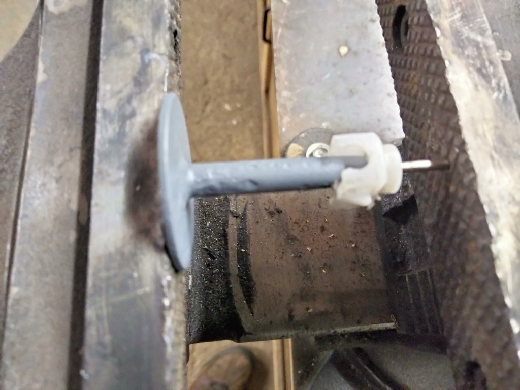

Tout d'abord la référence du micro moteur -> MABUCHI MOTOR FC-280PD-20150
C'est le même micro moteur sur les 3 actionneurs de verrouillage suivants :
Volet de hayon premier modèle ALR5189
Volet de hayon nouveau modèle ASR2656
Serrure de portière avant gauche FQJ103250
Tout d'abord il faut couper l'axe au ras du moteur :
On utilise ces outillages maison:
Puis on démonte l'accouplement (attention, le plastique est cassant, il faut appuyer sur le moyeu en laiton) :
Et enfin on remonte :
Et c'est fait!

Comme j'ai cassé deux accouplements avant de réussir à en démonter un sans dégât, j'aimerais bien en récupérer pour rééquiper mes actionneurs de verrouillage.
Est-ce-que quelqu'un en aurait à donner
? Je paierai le port.
