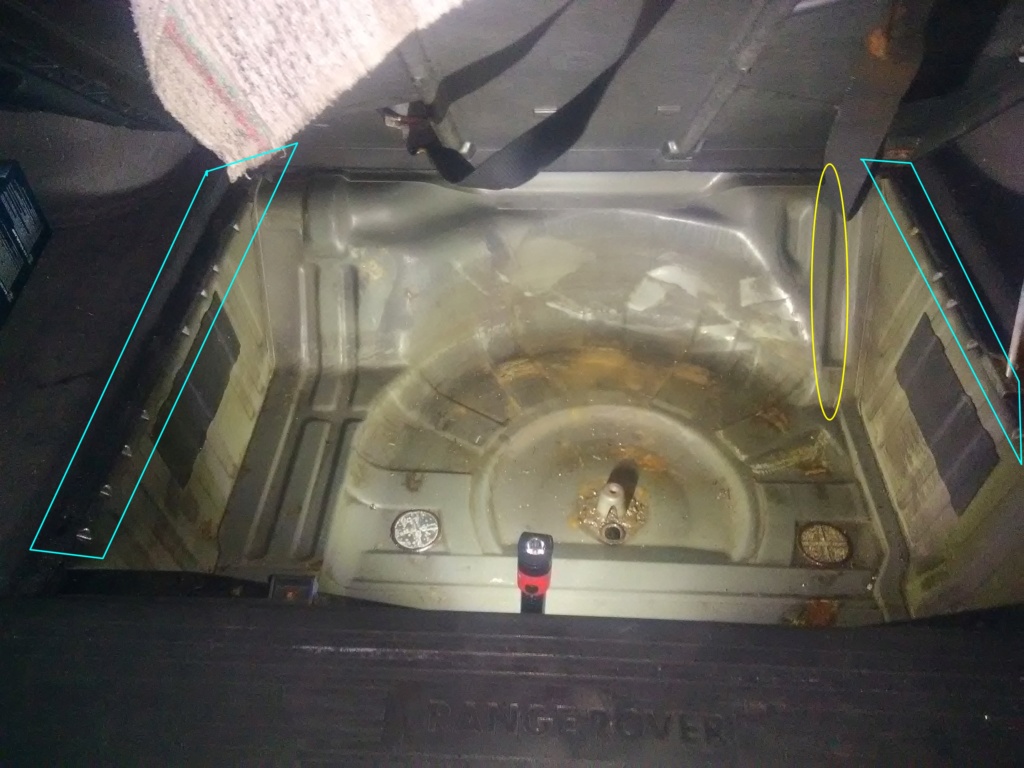

comme il continue de pleuvoir, l'enquête de mon aquarium avance ...
les modifications des raccords des tétines arrières ne fuient plus
mais j'ai toujours de l'eau qui suinte sous la moquette ...
les zones bleues de chaque coté sont gorgées d'eau, et il y a un fin filet dans le cercle jaune
une idée d'ou pourrait venir cette eau ???
et pour accéder aux raccords des tétines avant par le dessus pour faire la même modif ??? une idée sans devoir démonter tout le tableau de bord ... ?

Hello il pleut en Alsace Pourtant Colmar est la ville la moins arrosée de France
C'est pour çà qu'EMA y a fait son nid
Regarde si tu n'as pas une entrée au niveau de la trappe à carburant, (si possible avant le Gewurtz ou l'Amer citron)
