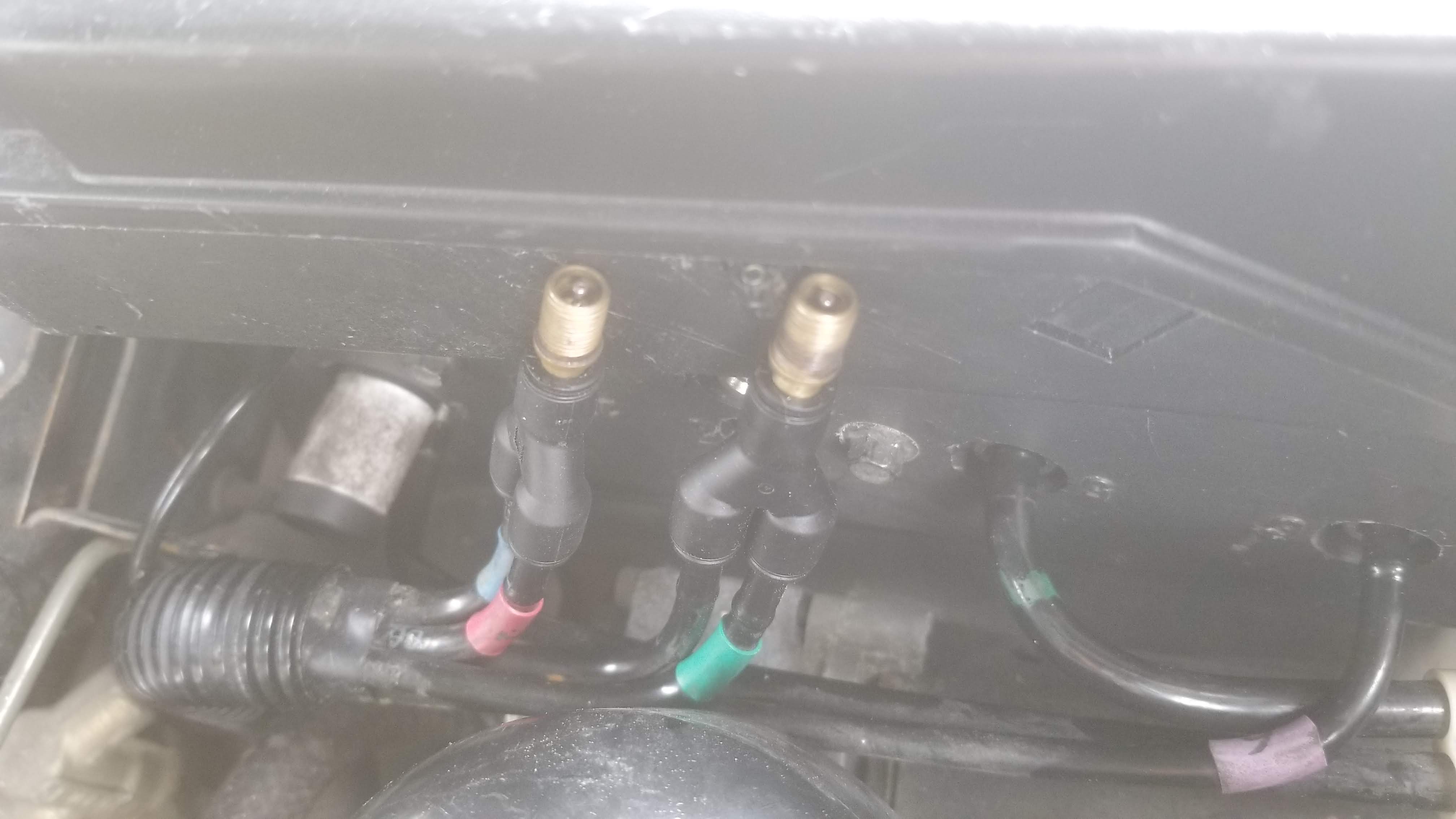

Coucou Primo tes compétences sont largement suffisantes Super !
Concernant les valves, 2 écoles, 1 valves et 1 Té pour l'avant et idem pour l'arrière. Avantage pas de problème d'équilibrage entre la gauche et la droite. Inconvénient théorique transfert entre les 2 cotés possible.
C'est ce que j'ai utilisé sans problème pendant plus d'un mois (panne en partant en vacances Hit the wall ).
Le montage standard
EAS, un peu perdu 20220512
Mon montage avec une valve auto, dépouillée de son caoutchouc, souvent en diamètre 6mm comme les tuyaux.
EAS, un peu perdu 20220513
Ou sinon une vannes par roue.
Tu peux acheter les Té ici par exemple (tube 6mm) mais par 5
https://fr.rs-online.com/web/c/?pn=1&r=t&searchTerm=raccord%20pneumatique%20Y&sra=oss
Les valves à l'unité là :
https://www.sos-suspensions.com/boutique/valve-de-gonflage-6mm/
Il y a aussi des Té à l'unité mais à 90°, j'ai pas essayé.
Pour le montage c'est simple, repères 1 et 2 (rouge et bleu) pour l'AR, 3 et 4 (noir et vert) pour l'AV.
EAS, un peu perdu 20220514
Et surtout après montage tu retire le relai.
Cerise sur le gâteau, le schéma :
EAS, un peu perdu Schema13
A suivre après un diagnostique...

Donc si je comprend bien, je gonfle avec mon compresseur d'atelier et le manomètre.
En fonction de la hauteur, y a t il des pressions preconisées, ou on fait cela au pif ?
picojet31b
Ville et code postal : toulouse
EAS, un peu perdu Empty Re: EAS, un peu perdu
Message  Pat_Brisc Lun 30 Mai 2022 - 17:37
Coucou C'est ça tu gonfles avec ton compresseur d'atelier et tu règles une hauteur et pas une pression.
Pour info les hauteurs préconisées :
EAS, un peu perdu Calibr10

Message  picojet31b Lun 15 Mai 2023 - 21:15
1 an après nouveau pb de suspension.
Cela a commencé avec les voyant qui clignotaient, le pet qui mettait un certain temps à monter, et le bouton de reglage de hauteur inopérant.
Puis en roulant tout dun coup "bip bip" et le pet au plus bas.
J'ai monté les valves, et pas de fuite au niveau des boudins.
En direct le compresseur fonctionne, mais pas de jus entre les 2 gros fils , mais juste entre le noir et le fil tout fin
Ou faut il aller chercher ?

Message  sassarrose Lun 15 Mai 2023 - 21:32
Test le thermique du compresseur,  la continuité entre les fils orange et noir sur la prise du compresseur.
https://www.rangeroverp38.com/t5474-compresseur-eas-echange-d-une-protection-thermique-defectueuse#88478

Message  picojet31b Mer 17 Mai 2023 - 11:22
Bien vu, pas de continuité entre noir et orange
entre noir et vert oui, mais pas noir et orange.
plus qu'a jouer du fer à souder
MERCIII
