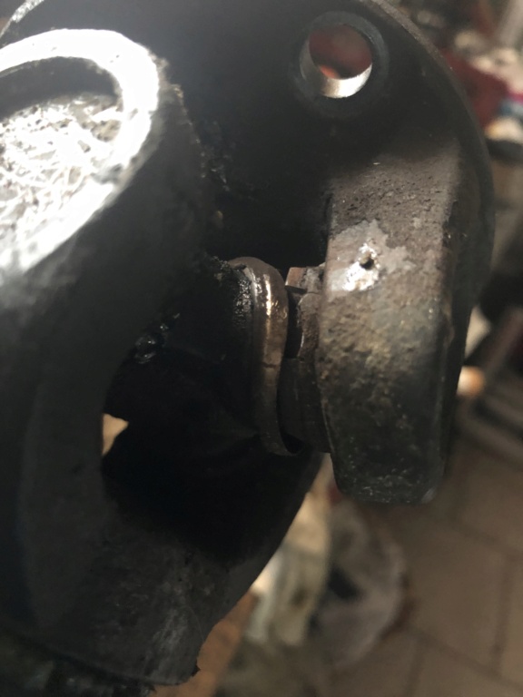

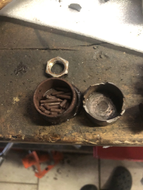

Bon ben voilà
Je crois que j'ai trouvé mon soucis  Shocked  Shocked
Gros bruit sous le range Img_4210
Gros bruit sous le range Img_4211
Gros bruit sous le range Img_4212
Gros bruit sous le range Img_4213
Manque d'entretien de l'ancien proprio et de moi même en suivant. Je vais être nettement plus vigilant sur le graissage.
A pu qu'à monter les nouveaux.  Wink  Wink
Gros bruit sous le range Img_4214
J'ai essayé de mettre une petite vidéo où l'on voit le jeu énorme juste en tournant à la main l'axe. Mais je ne sais pas comment on fait.

Message  tchampa Sam 4 Juin 2022 - 18:25
Coucou Coucou Coucou Salut tous
A l'arrêt il fait aussi du bruit ?
tchampa
Gros bruit sous le range Empty Re: Gros bruit sous le range
Message  Dpon17 Sam 4 Juin 2022 - 19:36
tchampa a écrit:Coucou Coucou Coucou Salut tous
Bonsoir,
non seulement en roulant. Mais maintenant qu'il n'y a plus de jeu, j'espère ne plus avoir de bruit  Wink . Je n'ai pas eu le temps de remonter le premier arbre ce soir. Je le ferais demain. Tant que j'y suis, je ferais le deuxième arbre. Comme cela, plus de surprise du côté des croisillons  Very Happy .

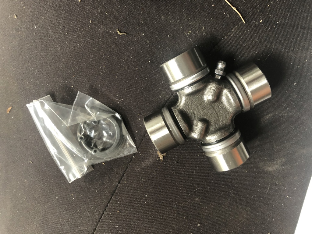

Seule différence entre les anciens croisillons et les nouveaux : il faut une clé de 8 et non plus 7 pour le graisseur.

Message  Dpon17 Dim 5 Juin 2022 - 9:52
YOUPI bounce bounce  cheers
Remontage et essais jusqu'à 80 km/h ce matin : PLUS AUCUN BRUIT Super !
De plus, plus aucune fuite sur mon pont arrière, tout est propre  Very Happy . Donc prise de RDV pour la contre visite  Wink .
Vu le temps qui menace et que je ne peux mettre à l'abri le Range Rover P38 ( j'ai déjà une autre voiture dans le garage et sur des chandelles ), je ferais le 1/2 arbre entre la boite et le pont arrière la semaine prochaine.
Si j'ai bien compris, il est recommandé de faire un graissage tous les 20 000 km. J'en ai fait à peine 5000 en 2021. Je pense que je vais partir sur du graissage 2 fois par an minimum.
