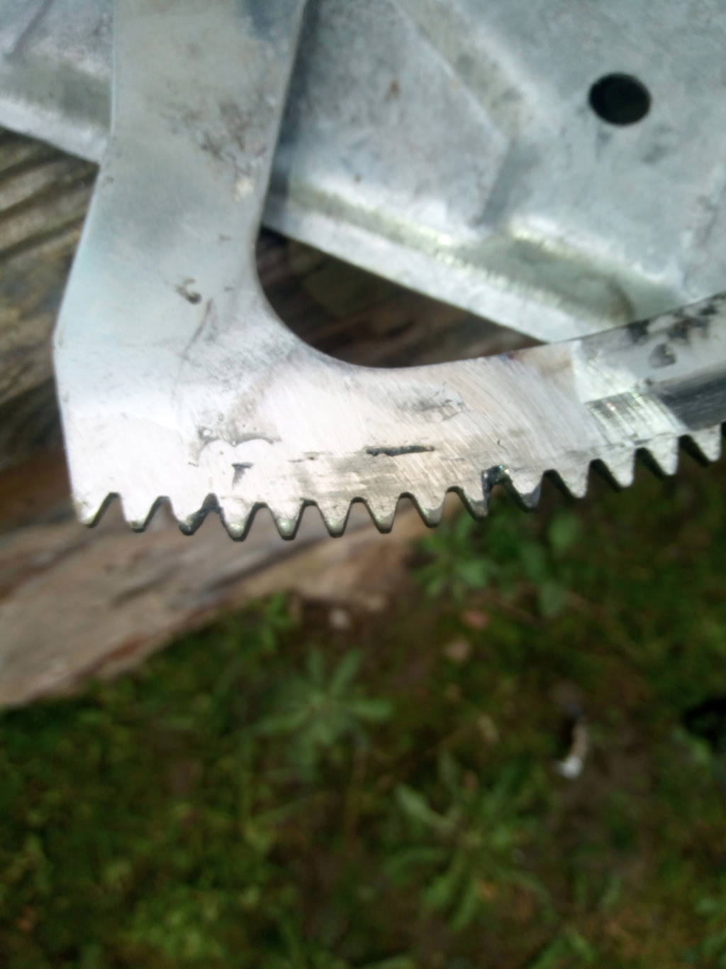

les symptômes connus:
vitre conducteur qui fait la mitraillette Img_2010
en regardant bien, tout le secteur denté à l'opposé n'est pas utilisé....alors je prélève
vitre conducteur qui fait la mitraillette Img_2011
je trace l'empreinte par superposition
vitre conducteur qui fait la mitraillette Img_2012
et je coupe
vitre conducteur qui fait la mitraillette Img_2013
un peu d'ajustage
vitre conducteur qui fait la mitraillette Img_2014
un petit chanfrein pour la pénétration et soudure des deux cotés
vitre conducteur qui fait la mitraillette Img_2015
vitre conducteur qui fait la mitraillette Img_2016
meulage des deux faces
vitre conducteur qui fait la mitraillette Img_2017
un petit coup de peinture et un soupçon de graisse
vitre conducteur qui fait la mitraillette Img_2018
vitre conducteur qui fait la mitraillette Img_2019
vous allez peut être me dire que c'est du gagne petit, parce que pour l'instant on trouve encore de la pièce détachée, mais peut être que dans quelques années, on sera obligé de passer par là (comme on le fait déjà sur d'autres anciennes)
Pour le temps passé, environ deux heures démontage et remontage, et essai concluant compris
(et plus de message au TdBord  Laughing )
pour infos, déjà fait sur mon premier, pas d'usure prématurée constatée pour l'instant, la résistance des dents est la même Super !
