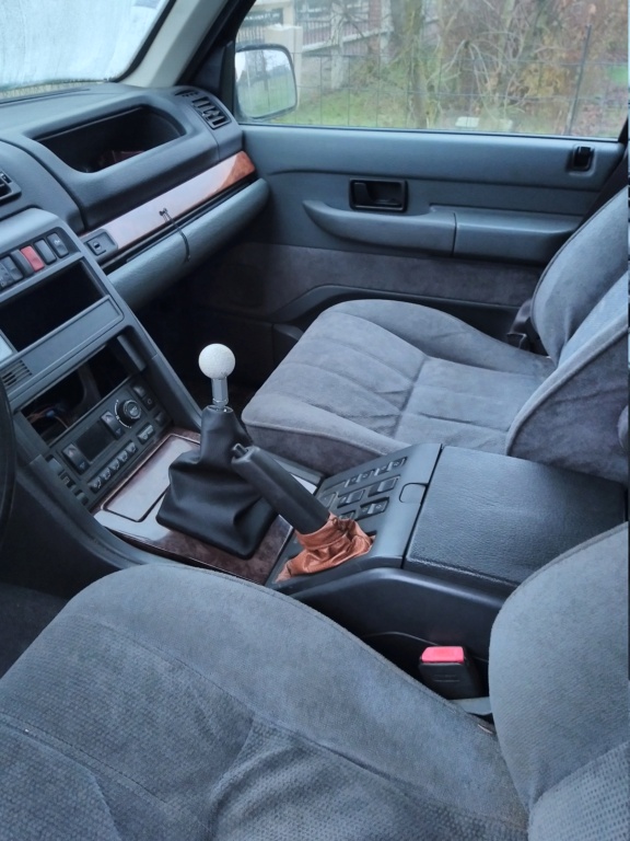

Ce matin montage du souffle réaliser par ma mère et remontage  de la console
Le petit a raphy Img_2112
