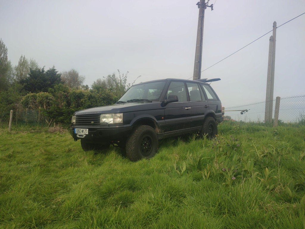

Petite nouvelle, ça tourne bien, j'ai fais quelques kms avec, pas mal de travail dans le champs donc niveau conso dans les 25/30 l (a l'obd, pas assez de recul pour calculer le réel)
Moi qui ai eu un mazout, ça n'a qu'à même rien a voir, on est sur le même 4x4 mais alors ce plaisir a l'oreille, et niveau performance évidement (mon diesel était pourtant un peu optimiser) c'est tellement plus agréable en V8 ! 🤩
Petites photos pour le plaisir

Avec mon 4.6 je fais au mieux 14l au SP95E10, 17l au E85, ça sur de grand trajets routes autoroutes.
Qu'est que tu entends par obd ? ordinateur de bord ?
il ne calcul la consommation qu'en fonction des temps d'injection par calcul, donc vu les pneus que tu as le calcul est faux
