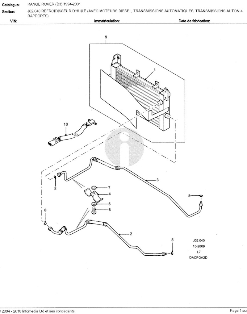

mais 2 flexibles d'huile qui vont de la boite auto au radiateur en façade
fuit au niveau des sertie !! a lavant
au prix des morceau ya til moyen de les reparer?
je sais pas, si il ya de la pression dans c'est durite .

pour les fuites:
si c'est auniveau du certissages des parties flexibles,non il y a pas moyen de reparer.
si c'est au niveau des raccords,saches que ce soit cote boite ou cote radiateur,il y a des o-ring qui peuvent se remplacer. Wink

Message  zalmann60 Lun 27 Fév 2012 - 12:30
salut
et grand merci a vous tous pour vos reponses
donc pour repondre a mich
j'ai pas de jauge No pour la boite ????? normal ou non
vous avez tous des jauge !!!!!
et pour la fuite c'est au certissages du tuyau numero 2
sur le petit flexible cotè radiateur
alort je vais le changer .

Message  antoine89 Dim 4 Déc 2016 - 17:24
salut les copains,
Qui aurait la référence des dites durites. je me perds sur britpart...
Merci d'avance
antoine89
antoine89
Nouvel Utilisateur
Ville et code postal : Marseille
fuite des flexible d'huile de boite auto Empty Re: fuite des flexible d'huile de boite auto
Message  sassarrose Dim 4 Déc 2016 - 18:02
http://www.island-4x4.co.uk/auto-gearbox-cooler-pipe-25td-hiflex-esr3921-p-811.html
http://www.island-4x4.co.uk/auto-gearbox-cooler-pipe-25td-hiflex-esr3923-p-808.html

Message  antoine89 Dim 4 Déc 2016 - 19:57
Top merci pour la réponse rapide.
Deuxième question bête :
Ça peut se changer par dessous si on a un pont ou moyen ?
