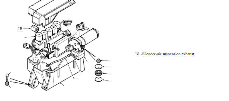

leau du filtre a carburant tu le remplace toute les 2 vidange et donc il est rare de trouver de l'eau et donc tu peux deviser le bouchon qui se trouve sous le filtre a carburant
le filtre du canister tu n'en a pas c'est presant que sur les modeles essence donc pour toi ce n'est pas le cas je crois
le filtre sont dans le compresseur a l'avant dans la partie plastique qui souvre en 2
voila a quoi sa ressemble Outillages pour revision/vidange Stc27510
Outillages pour revision/vidange Compre10
