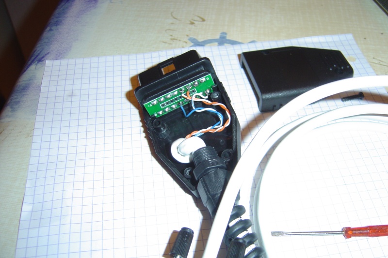

Comme je voulais en savoir plus, et que ça me turlupinait, j'ai confectionné mon câble! Non! Mais! Anomalie EAS: ça y'est!!! 920673
Anomalie EAS: ça y'est!!! C_00110
Anomalie EAS: ça y'est!!! C_00210
Lecture des erreurs:
2 : Pressure signal constantly high
7 : Vehicle has moved
Un coup de EASUnlock... c'est reparti... relecture des défauts: rien!
Alors je l'ai collé en position haute, et je le laisse comme ça pour l'instant.... je verrai bien ce soir, en rentrant du boulot, si il a bougé!
