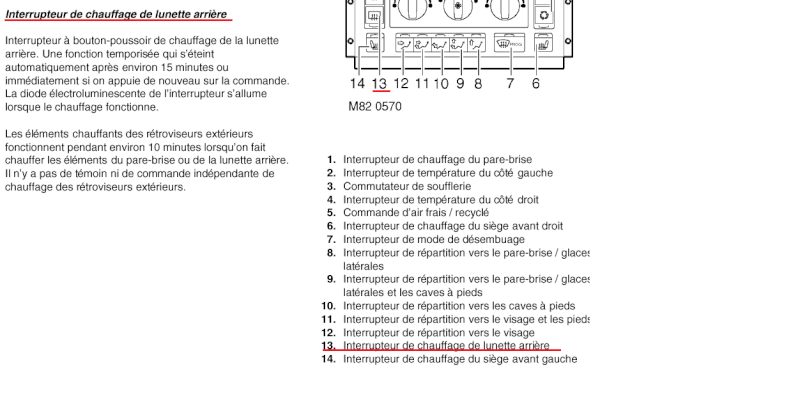

Message  steve66 Lun 26 Nov 2012 - 20:39
alors il semblerait pas que la temperature ne soit pas en cause mais se serait simple a controler il faut juste declipser le twiter de la porte et on a acces a la prise et on fait un controle au multimetre et on actionne et on voit si on a du 12v a la prise je vous met le schemas pour les controle
retroviseur degivrant Schema18
plus d'excuse pour savoir si les retro fonctione ou pas tongue
voila le fonctionnement en plus
retroviseur degivrant Foncti10
