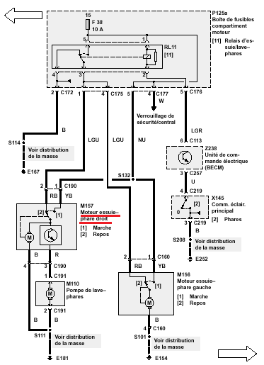

je vien d'avoir le meme probleme que toi je vais regarder sa des que j'ai du temps en attendant je vous met le schemas c'est un relais que se trouve dans le compratiment moteur qui alimente le lave phare droit c'est lui qui commande la pompe

deduction.... comme le balai du phare droit est stopé en plein milieu il n est donc pas en position 0 et donc la pompe de lave phare et toujours alimentée...
a mon avis c est le moteur qui fait office de relais donc moteur lave phare bloqué HS..... et tant que la pompe laave phare est en marche les autres pompes sont coupées.... d ailleur en débranchant le moteur lave phare droit on retrouve le lave glace avant et arriere....
qu en pensez vous les pros.....

C est le moteur lave phare.
