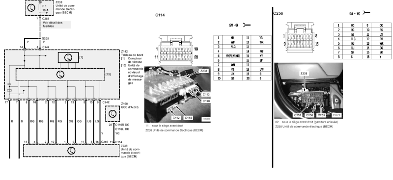

Message  steve66 Jeu 6 Déc 2012 - 21:14
salut
alors ta vitesse est donner pas le calculateur d'abs
il y a un fusible mais si il est hs c'est tout le tableau de bord qui ne fonctionne pas et de plus il se trouve sur le becm c'est le f1
tu peux regarde si ton signal est emis par ton ecu abs avec un occiloscope et voir ce qui sort du becm si tout est ok c'est que ton bloc compteur qui est hs
je te donner le schema si tu veux faire les controle
a savoir que l'info arrive au becm de ecu abs via le connecteur c114 voie 11 et va au compteur via le connecteur c256 voie 16
compteur vitesse hs  Schema21

non pas du tout il faut d'abord controle si l'inforamation vitesse est bien envoyer pas le calculateur abs en suite si il est bien recu par le becm et ensuite si il est bien recu par le compteur
il faut effectuer des controles electriques pour pouvoir dire quoi est en panne je te conseil d aller voir quelqun qui a les comptence et qui a le materiel pour faire sa il faut un osciloscope et quelqun qui a des bonne notion electrique electronique en gros qui sache se servir d'un osciloscope
comme sa sa t'evitera de changer des pieces pour rien et sans resultat
