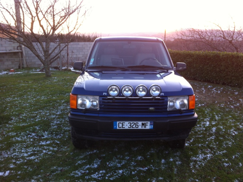

Bonjour ,
voici quelques mois déja que je parcours ce superbe forum, et j'en profite pour vous présenter mon Pet.
C'est un 2.5 TD SE de 1995 avec 160000kms.
Interieur cuire gris et toit ouvrant elec.
Je l'ai acheté cassé et ramené sur remorque jusque chez moi. La suspenssion venait d'être refaite à neuve mais il ne montait pas (tuyau d'air arriere percé sur traverse du chassis) coût de la réparation 5€.
Mes travaux continuent avec le remplacement du compresseur de clim (75€ àla casse garantie 1 ans)
Puis installation de mon GPS avec ordinateur portable + grand écran ant refflets. prochainement je compte monter une vraix tour d'ordi. dans le coffre.
Dans le courant de l'été, passage au ventilo electrique suite à la casse du visco d'origine: Gain de puissance évident .
Hélas, en Octobre avant de descendre sur Perpignan, j'ai cassé la boite de vitesse qui vient d'être remplacée.
Depuis quelques jours, j'ai décider de l'équiper pour barouder: Montage de Longues portées:
Mes futurs projets: reinstaller mon antenne CB sur le support des longues portées, une taille de pneu plus haute avec crampons, un treuil et une galerie de toit que je fabriquerai à ma façon. .
Bientôt des photos supplémentaires.
A +

Jolie voiture
J'ai pensé également à installer un PC portable, ne serait-ce que pour avoir un écran plus grand pour le GPS. Puis j'ai laissé tomber car je ne pense pas utiliser beaucoup le PC dans la voiture. Quel avantage de monter une tour dans le coffre plutôt qu'un portable ? en plus portable déjà en 12v.
Qu'à tu monté comme ventilo électrique ? pas trop de problème d'adaptation ? Le gain de puissance est vraiment sensible ?
Je vais aussi remonter ma cibi. Je pense que je monterai l'antenne au niveau du coffre arrière avec un support pris sur la fixation du verrin ou du cable.
Par contre je trouve tes LP un peu proéminent. Mais bon chacun ses goûts . Et puis en cas de freinage un peu juste, ça fait cher les buttoirs.
Bonsoir,
le probléme de mon PC portable (type netbook) est que je dois le poser sur la console centrale a coté des commandes de vitres electique. C'est génant même s'il est posé sur de l'anti derrapant. Sur le tableau de bord, il y a trop de refflets. C'est porquoi une tour dans le coffre est bien. pas besoin d'un ordi. trés performant, j'ai Carto Exploreur et ses cartes à installer. Ca ne me coutera pas trop cher. Pour l'alimentation , j'ai le 220v abord avec un convertiseur qui me sert aussi pour le frigo.
Pour le ventilo, je ressent un gain de puissance car il n'y a plus de force exercée sur la ponpe à eau. l'adaptation lorsque l'on la connais reste simple avec une disqueuse et un poste à souder. Je ne suis pas un pro. mais ca marche.
Pour mes longues portées, j'ai vue dans une revue Land un Pet équipé de la sorte, ce qui ma donné l'idée d'investir sur ce véhicule et quitter la famille des Patrol Y60 à laquelle j'appartenais depuis de longues années.
En fait, mon idée est d'avoir un véhicule au look plus baroudeur que de ville.
