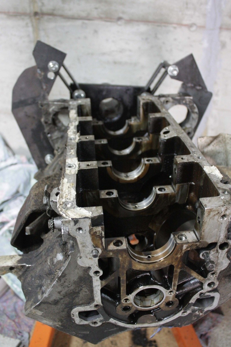

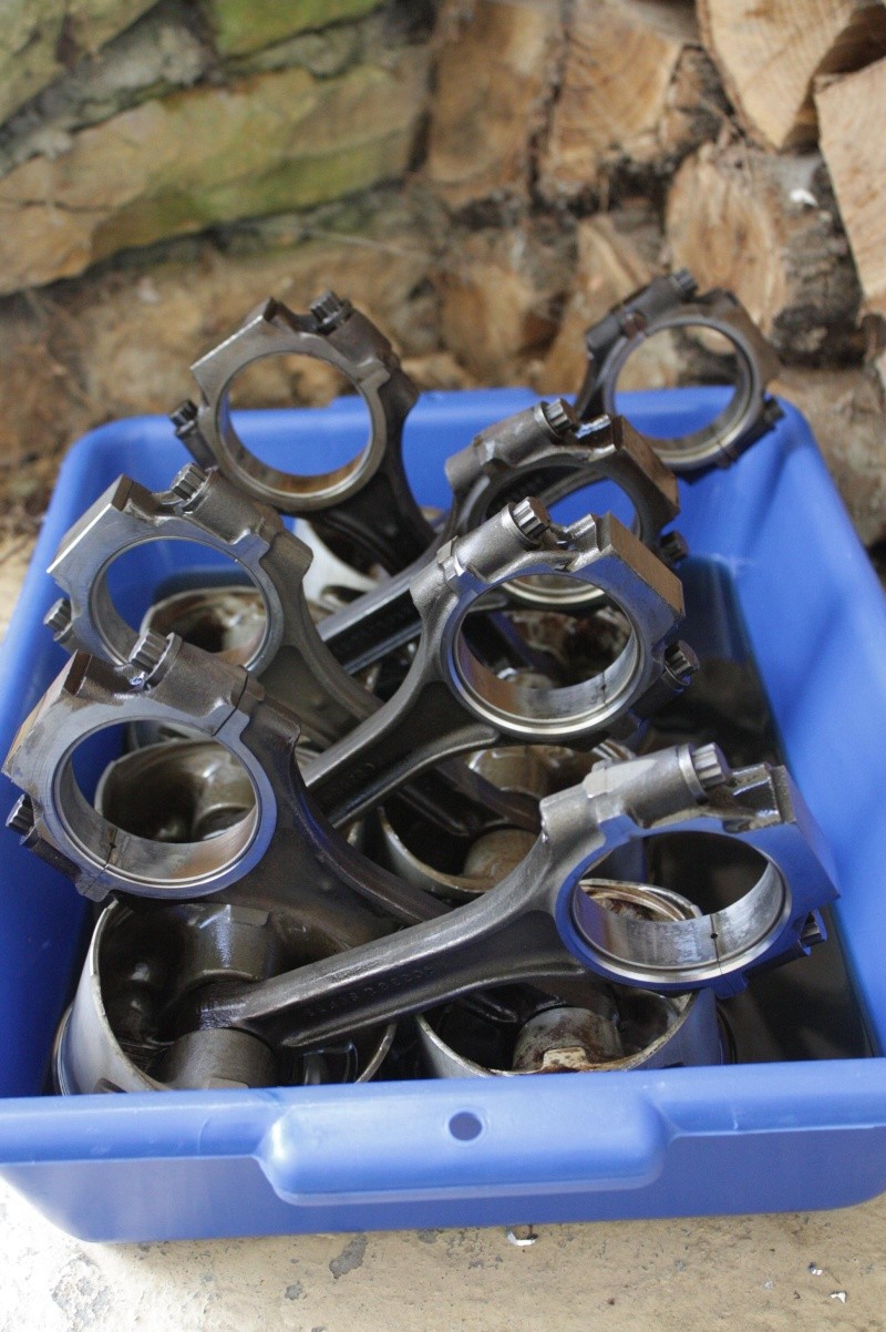

re.
en fait si bien compris le bloc moteur c est buick oldsmobile
et que se soit 3.5 3.9 4.0 4.2 4.6 4.8 5.0 5.2 c est le meme ?
il doit y avoir une difference d alesage pour le 3.5 et 3.9
mais pour les autres c est un alesage de 94
ce qui change c est la course ..?
donc villo grande amplitude et bielle plus courte ??
je suis entrain de faire rentrer 2 range classic V3.5
y a pas moyen de moyénner qque chose un hybride
un petit mouton a 5 pattes quoi , vous voyez le truc ??
en interchangeant les villos et les bielles enfin bref !!!
peut re mettre le villo et les bielles du 4.6 dans 3.5 ca rentre ca ??
au passage coussinet et tout le reste neuf
si vous z'avez une suggestion

j ai trouvé ca cest notre block c ets bien ca
http://en.wikipedia.org/wiki/Rover_V8_engine
ludusmecanicus- Membre
Ville et code postal : var
Re: probleme P38 4.6 demarre pas par ou commencer ??
alors en gros si je fait block 3.5 villo et bielle 4.6 je me retrouve avec un 4.0
alesage 88.9 course 82 x8 ca fait 4.069
faut il encore que la bielle ne vienne pas taper dans le bas du cylindre ??
dans l hypothese ou ca rentre dedans ???
ca peut fonctionner avec tout le systeme injection
donc avec un bloc plus fiable ??
oulala ca va etre interessant a faire ca ??? si ca rentre
une soupe de piston au menu et une salade de bielle en perspective
mauvaise l idee ??

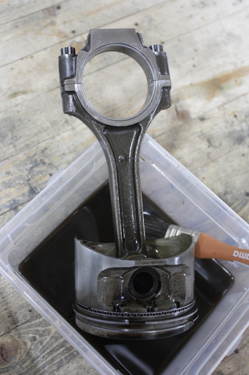

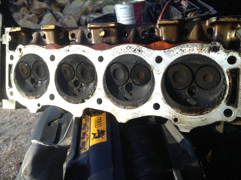

demontage culasse et neyttoyage cylindre et culasse
salut a tous
aujourd hui je me suis atelé au demontage culasse pour voir pourquoi le moulin etait si dure a faire tourner
maintenant je comprend mieux mon intuition etait bonne les pistons etaient grippés
mais pas que : guide de souspape d admission sur un cylindre et un guide de soupape d echappememnt sur un autre gripper rouillé
apres nettoyage et drégrippage des guides et des cylindres tout a l air bon
MAIS AU FAIT A QUOI ON VOIT LA POROSITE DU MOTEUR ????
donc je vais tenter de remonter comme ca comme en afrique !! et ca fonctionne !! le pire
et je vais tourner comme ca jusqu a ce que le moteur montr des signes de faiblesse et je lui ferais un T-liner !!! (guillaume01)
et tout ce qui va bien quoi
camshaft H180 reparation des culasses bien comme il faut !!! promis
JE SAIS IL Y EN A QUI VONT SAUTER AU PLAFOND MAIS BON !!!
apres une remise en jambe en douceur et 2 vidanges raprochées je pense que ca ne sera plus qu un mauvais souvenir
quelque photos apres demontage c etait bien crade en tout cas !!!!

oulala, c'est moche tout ça.
Vu où tu en es, je tomberais les pistons et changerais les segments avec un p'tit coup de honoir. De toutes manières, si ton moteur était serré, il est fort à parier que tes paliers de vilo ont reçu. A changer aussi.
Tu peux nettoyer à l'essence tes pistons
Avant
Après
Je nettoierais aussi les culasses avec un p'tit resurfaçage pour arriver à ça :
Pour tester ton bloc, tu bouches tous tes trous de passage de LDR sauf un, et tu envoies de l'eau sous pression.... tu risques de te marrer
Sinon, pour virer ton eau qui est passée un peu partout, air comprimé
Avant
Après
