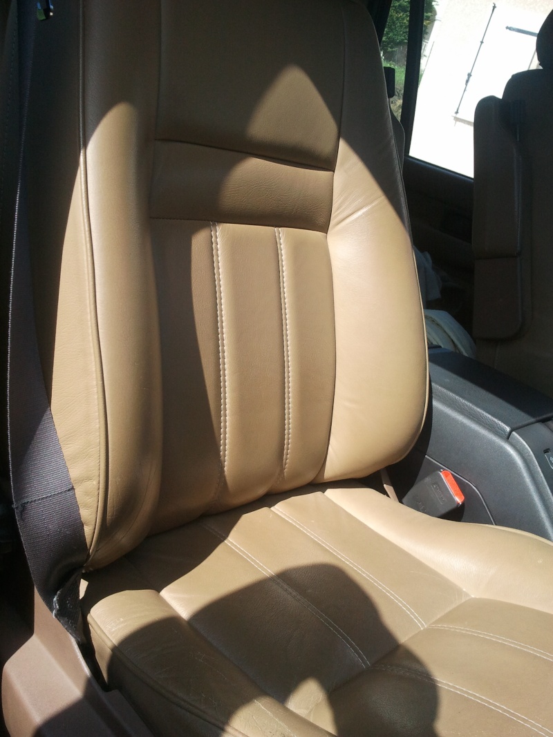

Voici une photo de sièges qui ont exactement la même couleur que les miens, si quelqu'un pouvait me dire avec certitude de quelle couleur il s'agit...ça m'arrangerait bien...(mon Pet est de 1997) :

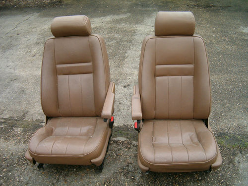

mon interieur du tan..

Mes sièges sont les mêmes que ceux de Phane...il me semble...
Voici des photos :
Revêtements de sièges avant en cuir beige... Siage_10
Revêtements de sièges avant en cuir beige... Siage_11
Si quelqu'un sait où trouver des assises de sièges avant (uniquement le revêtement cuir) neuves ou en bon état...merci d'avance du tuyau...

je pense que tu vas avoir du mal a trouver car a mon avis vus les coutures (double coutures sur les sièges sur le modèle de coupe des sièges tissus et imperfection des coutures au niveau des appuis tètes) ce véhicule a eu droit au travail d'un sellier il ne sagit donc pas d'un cuir land et cela expliquerais la différence de code part plutôt vers une restauration des assises existantes.
d’ailleurs celui de phane n'as pas les doubles coutures.
j'ai déjà vus ce genre de sellerie en gris sur un véhicule que j'ai démonté avec les double coutures ils se servent des housses tissus comme modèle (ils les démontent pour faire les patrons et assemble a l'identique) qui on elles les doubles coutures.
mon conseil; trouve un spécialiste pour déterminer la teinte et qu'il le refasse a neuf les résultats sont impressionnant (et il n'y a pas vraiment d'autres solutions)
