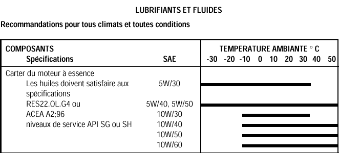

Si j'en crois le manuel d'origine il me faudrait de la 5W/30 mais selon vos dires et expérience elle serait trop fluide ?

Voila la préconisation Land Rover pour les V8:
Pour ma part je tourne en Castrol Magnatec 5W-40 C3, qui couvre une utilisation de -30° à 50°.
