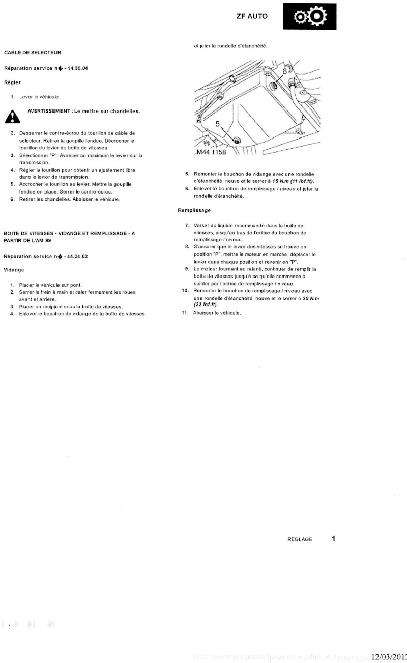

Message  mich Lun 12 Mar 2012 - 22:15
voici la methode avec jauge:
procédure controle niveau boite auto sans jauge Boite_10
et la methode sans jauge:
procédure controle niveau boite auto sans jauge Boite_11

Message  RR-Evo Lun 12 Mar 2012 - 22:18
Le Rave, toujours le Rave Wink Merci Mich cheers

Message  ingeniere Mar 13 Mar 2012 - 8:28
Sulivan a écrit:Heu moteur tournant ?
Oui, moteur tournant , après avoir mis le sélecteur sur tous les rapports et ensuite en le laissant sur P.
Je l'ai fait en mettant le P38 en position haute, et en mettant des chandelles.
Pour remplir, le + pratique est un bidon d'un litre avec tube verseur incorporé (bidon d'huile de boite ou de pont), et de la DEXRON III (moins de 10€ les 2L chez Carouf)

Message  Sulivan Mar 13 Mar 2012 - 22:28
Merci Mich
Trés instructif
J'ai un manuel d’atelier, le même à priori, mais en Anglais et j'avoue que ça me refroidit un peu (l'anglais)

Message  pierrorrv8 Mer 14 Mar 2012 - 22:59
surtout moteur en route ne pas hesiter a faire passer les rapport de boite pour bien aspirer l'huile quand sa coule par le bouchon c que c plein
