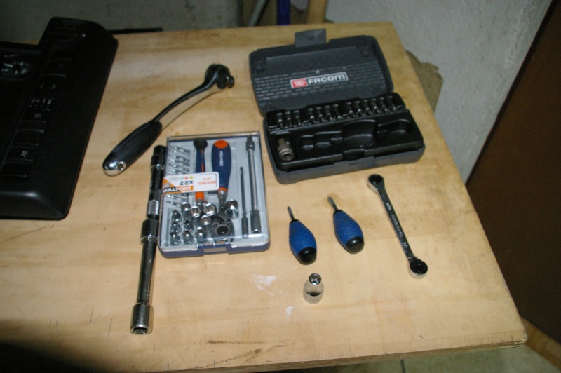

Message  thierryrange Dim 3 Mar 2013 - 9:19
Les outils qui ont servie aux démontages pour l’airbag une clé torx de 8
