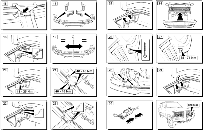

Message  rrp3817 Mer 6 Mar 2013 - 13:08
montage d'un A BAR Ff10
montage d'un A BAR Ty_i10
montage d'un A BAR Gfrd10
si sa peux t aider
a+ Tchin / Santé
montage d'un A BAR Empty Re: montage d'un A BAR
Message  Invité Mer 6 Mar 2013 - 17:59
merci rrp3817 !!
c'est net, clair et précis !!
c'est vrai que j'aurai du commencer par regarder dans le RAVE !! Bon Sang !
merci encore !!

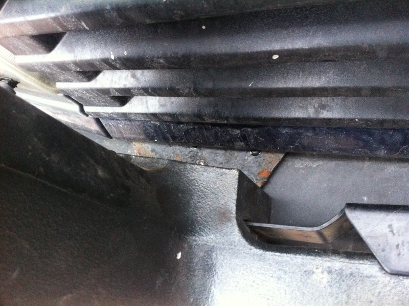

Message  jbv Jeu 7 Mar 2013 - 9:41
Coucou Montage effectué pour moi (En suivant le RAVE) :
montage d'un A BAR Img_1810
Il faut bien tomber le pare-choc. Il y a 4 vis sur les montants du A-Bar à mettre, elles tiennent les deux pattes de fixations qui viennent à l'interieur du pare-choc fixé avec 4 boulots/écrous (Figures 12 et 13)
montage d'un A BAR Img_1811
De mon coté, j'ai du remplacer les deux vis d'origine sous les bumpers par de la tige filetté afin d'avoir 2 vis de 10x100 (Figure 26 et 27)
montage d'un A BAR Img_1812
Amité Tchin / Santé
