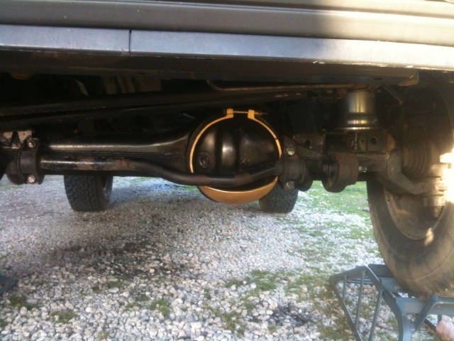

Le sujet est bien le ski de pont, perso j'ai mis des coquilles de pont comme sur les anciens land, un peu moins bien protégés mais très discount.
la partie la plus molle est protégée, c'est le plus important.
pareil pour l'arrière
[img]
[/img]
