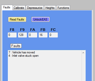

debut d aprem je pars au boulot quand sur la route le fameux "BIPBIP" retentie avec le petit "ANOMALIE EAS" affiché au TDB jusque la tout va bien
je me dit se soir je branche EAS UNLOCK est c est repartie pour un tour
est la affraid affraid affraid affraid
help me eas hs Eas311help me eas hs Eas411
plusieurs essaie de deverouillage mais rien si vous pouvais me guidé sur ceux que je peux verifiez

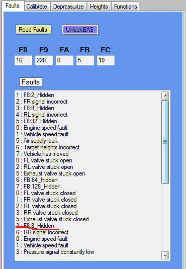

help me eas hs Eas510victoirece defaut as été effacé
je pense a une surchauffe du compresseur ainsi que tout le compartiment EAS qui as crée une non communication ou autre
mais j ai une fuite que je n arrive pas a trouvé mon compresseur declenche toute les min pendant 30 sec a peu pré
bonne journée a+ Tchin / Santé
