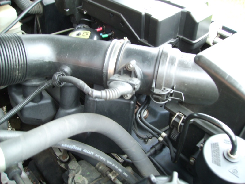

Est ce que le débitmètre d'air est identique sur les modèles Essence et Diesel??
Le débimètre est situé juste après la boite à air sur la conduite qui va au moteur....
