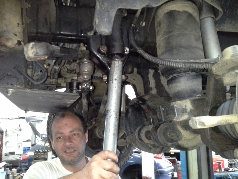

Salut les gars, aujourd'hui c'est au tour de mon pet ....
Remplacement du joint spy de sortie. J'ai l'arrache facom en grand modèle ( sa coûte un bras) et mon ami pascal Brouillet et moi même allons nous mètre au travail ce matin .
Je vous tient au courant de la simplicité de la manœuvre sur un pet de 20 ans d'âge ! Oui je sait quand on aime on ne compte pas...
:cheers:
Re: fuite boitier de direction : changement du joint de Spi
Bon opération réussie du premier coup les photos vont suivre...
quelques photos
utilisation d un arrache facom trident mise en pression et un coup de chauffe au chalumeau et la bielette tombe
retirer le clips et couper l ancien joint spy avec un tournevis plat long et fin et un bon coup de marteau ensuite le retirer a l aide d une pince et remettre le spy neuf a l aide d un tube du meme diametre,remettre le clips et l ecrou de 41 et c est fini.....
refaire le niveau d huile
