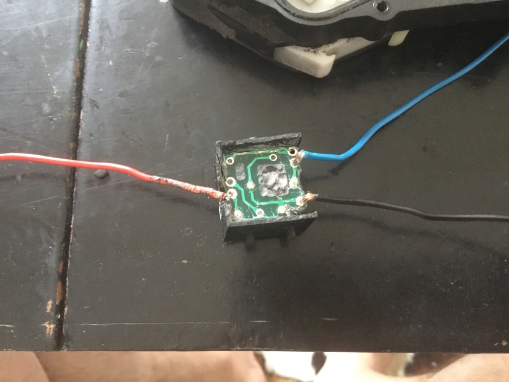

Message  JeanBaptiste Ven 26 Juil 2019 - 17:50
Bonjour
Idem danse de St Guy, castagnettes, ça lasse, j’ai fait changer la serrure avant gauche aujourd’hui, et comme il a fait chaud, c’est reparti de plus belle, donc ça n’était pas la serrure passager.
J’ai démonté la serrure pour voir comment c’est fait à l’intérieur
la fermeture des portes s'abaisse et remonte toute seule - Page 2 Image10
Ça c’est le switch gratté
Est ce que je suis bon pour une serrure droite ?
Cdt
Heu gauche, l’autre droite, conducteur.
