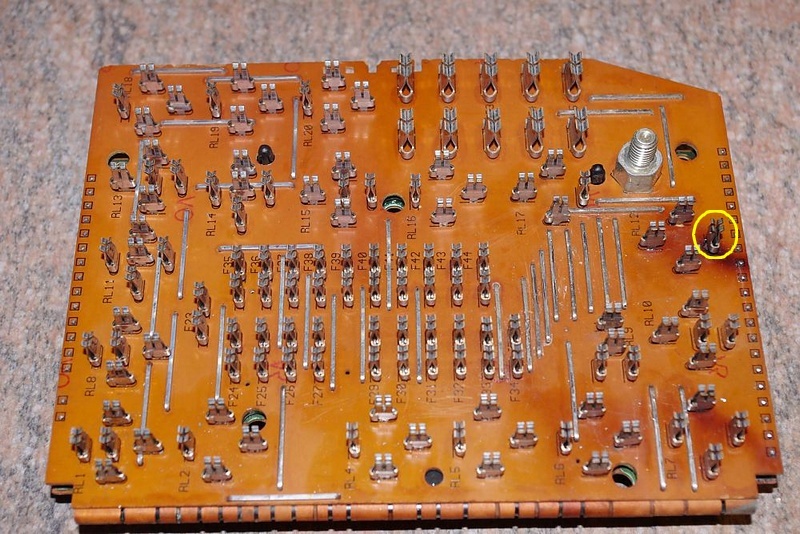

Les relais sont brochés sur la fusebox, par l'intermédiaire de cosses-pinces... lorsqu'un relais a chauffé, il y a fort à parier que les cosses-pinces de la fusebox, soient détendues, et la liaison à la platine dessoudée.
Sur la photo ci-dessous, on peut voir les pinces de la cosse entourée en jaune détendues.
 Pompe abs qui tourne en permanence Platin10
Dans ce cas, la liaison cosses-pinces/relais étant mauvaise, on risque d'avoir de nouveau un point de chauffe à cet endroit... et à terme, détruire le beau relais tout neuf qu'on viendra de monter!

Coucou  Bon, j'ai changé mon fameux relais RL17 !! A prioiri, tout fonctionne normalement !!
J'en ai profiter pour ouvrir l'ancien et j'ai découvert ceci :
 Pompe abs qui tourne en permanence 1307020545074685611346622
Le souci venais probablement d'un des 2 contacteurs du relais !!
 Pompe abs qui tourne en permanence Empty Re: Pompe abs qui tourne en permanence
Message  Volta Mar 2 Juil 2013 - 23:26
Fort à parier que le contact du bas était HS depuis un moment.... et toute l'intensité passait par le contact du haut, qui devait se "souder" de temps en temps.
Vu la couleur, il a du pas mal chauffer!.... Ça donne quoi au niveau de son support sur la fusebox?
