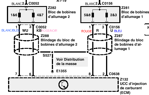

Volta, je reprends ta réponse avec le circuit électrique des bobones heu non!!! des bobines :
il me semble que 5-8 et 4-7 sont couplées. l'erreur sur 5 e 7 devrait se reproduire sur 4 et 8 ? C'est juste une idée comme ce n'est pas le cas je ne sais pas s'il faut mettre la bobine en doute. De toute façon pour mesurer les impédances il faut que je re-démonte le plenum pour avoir accès à ces P.. de bombonnes ( excusez, mon doigt a rippé
) . mais je me pose toujours la question du capteur d'AAC et ne sais pas comment le vérifier. Mais je pense que quand j'aurais les compressions (qui j'espère seront > à 8 ) je saurais à quoi m'en tenir.
