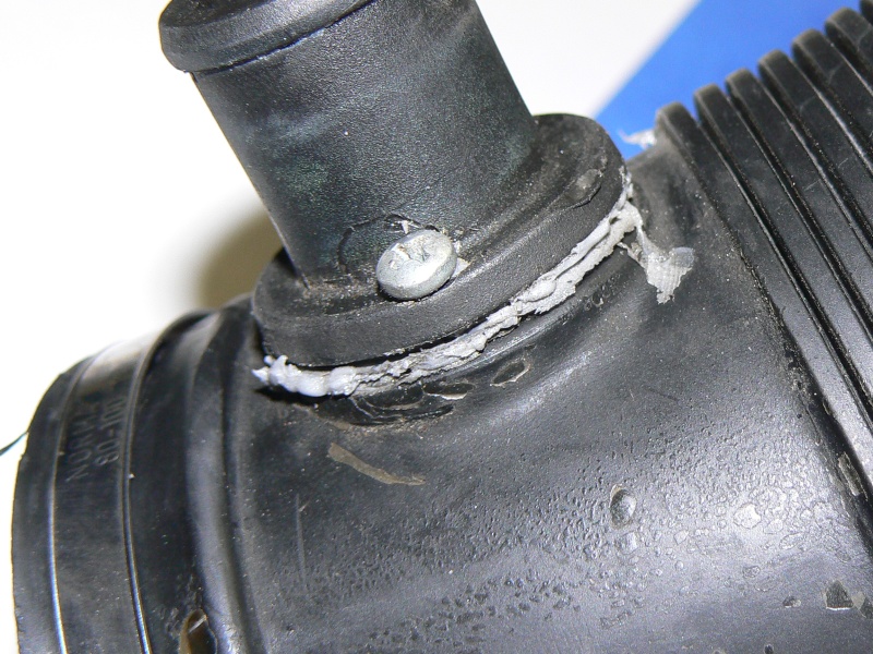

J'ai commencé à démonter la partie haute et en inspectant le flexible d'admission entre le filtre à air et le débitmètre, je me suis rendu compte que la le connecteur de la durite de la soupape de commande d'air du ralenti avait cette tête :
Réfection du haut moteur et de la distribution suite à des ratés cylindres - Page 6 P1040210
Mon ralenti n'était pas très stable. S'il y a un arrivée d'air,c'est peut-être une explication?
[b]Est-ce que je la laisse comme çà , ou est-ce que j'essaye de tout décoller, mettre au propre et recoller le raccord ? Est ce que je peux faire cela avec de la néoprène ou je colle cela avec les vis et de la pâte a joint?[/b]

Message  Volta Ven 9 Aoû 2013 - 11:07
Coucou Reb,
C'est bien la partie entourée en jaune, qui pose problème? :
Réfection du haut moteur et de la distribution suite à des ratés cylindres - Page 6 Phd10410
On dirait que la tienne a été déjà bien "travaillée au corps"!(la vis dessus... pas Genuine) Very Happy
Perso, vu la tête qu'elle a, je la changerais par une neuve, ou une occase en bon état...
En neuf, une PHD104050 doit tourner aux alentours de 150€... Peut-être à voir avec Fabrice ConseilP38... il doit avoir ça en occase... à prix tout doux!
Effectivement, le Thor a l'air d'être particulièrement pointilleux sur son arrivée d'air.... j'ai testé l'autre jour, durit débranchée du filtre à air: ça cafouille!
Ce serait couillon de se mettre des soucis supplémentaires à terme pour une bévue ancillaire!

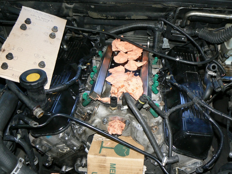

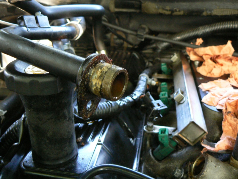

Message  reb266 Ven 9 Aoû 2013 - 18:11
Deux heures de boulot cet après midi, le plénum est enlevé, les bobines aussi pour accéder à l'arrivée d'essence. voila ou j'en suis, plus que 4 vis et le collecteur sera démonté:
Réfection du haut moteur et de la distribution suite à des ratés cylindres - Page 6 P1040211
Mais tout cela avec pas mal de surprises:
- Les vis du bas des bobines étaient absentes,
- l'état de certains joints laisse comprendre pourquoi il y a des fuites,
- Aucune des vis du collecteur avait le même serrage ,certaines très serrées d'autres à peine vissées.
Une photo est plus parlante:
Réfection du haut moteur et de la distribution suite à des ratés cylindres - Page 6 P1040212
Et dire que tout l'entretien était fait chez LR et que ce sont eux qui étaient intervenus pour changer le JDC et le moteur n'a pas été ouvert depuis....

Message  Invité Ven 9 Aoû 2013 - 18:23
Vu où tu en es, à ta place je ferais aussi les 2 joints de culasses.
Tu n'es plus trés loin d'une mise à poils complète.

Message  reb266 Ven 9 Aoû 2013 - 18:29
Serge, je sais bien, mais si je refait les joints, je suis bon pour un rodage de soupape aussi ... Quand je verrai l'état de l'AAC je jugerai si je déculasse ou non. car j'ai trouve de l'essence dans le conduit du plenum du cylindre 7 ,comme il n'a plus de compression c'est logique,mais si une soupape est bloquée , c'est soit à cause de l'AAC ou alors il faudra décucu. Qu'est ce que tu en penses? scratch scratch
Réfection du haut moteur et de la distribution suite à des ratés cylindres - Page 6 Empty Re: Réfection du haut moteur et de la distribution suite à des ratés cylindres
Message  Invité Ven 9 Aoû 2013 - 19:44
En gros tu aurais mis tout le moteur sur l'établi et au sec . Cool complètement à poils et tout remonter tout propre.
Ce que tu nous annonce ne présage rien de bon.
Ce que je disais sur un autre sujet, si tu refais un haut de moteur ,
tu lui ramène un meilleur rendement et généralement c'est le bas qui trinque;
meilleurs et plus fortes explosions d'où des fortes pressions sur les coussinets de bielles.

Message  reb266 Ven 9 Aoû 2013 - 20:05
Sur mon précédent 4.6 , j'avais eu le même problème et le changement de l'AAC avait suffit.sinon, s' il faut tomber le moulin, il sera moins lourd avec tout ce que j' ai enlevé. Laughing Laughing

Message  BROUILLET PASCAL Ven 9 Aoû 2013 - 20:30
Coucou  nikel tu vois,tu ne démonte pas pour rien,il y a tjrs des surprises ............
voilà pk tu avais des fuites...................
pour info tu peut déculasser sans pour autant faire un rodage de soupapes...............
mais perso moi j en profiterais pour les roder............... ca ne fait pas de mal...........
et au moins tout sera fait dans les regles de l art.....................deja tu auras remédié à toute tes fuites existante,ce qui n est pas négligeable.................
sur ceux bonne continuation,tu tiens le bon bout Wink  Wink

Message  yoyo13 Ven 9 Aoû 2013 - 21:33
Zero de compression sur le cylindre n°7 ????? Il y avait du bruit ou pas ???? cela veut dire que tu as une des deux soupapes qui ne se ferme pas correctement.
Une usure de l'AAC amène un jeu supplémentaire dont le poussoir hydraulique va compensé jusqu'à sa limite ensuite le jeu sera trop important et deviendra audible, mais cela n'a aucune influence sur le rendement du cylindre.
Je pencherai plus sur un poussoir hydraulique hs (bloqué qui empêche la fermeture complète de la soupape) ou au pire une soupape grillée.
Mais dans tous les cas, à la vue des travaux dans lequel tu viens de te lancer, je te conseille de déculasser, vérifier le cylindre n°7, nettoyage et rodage des soupapes………………..
