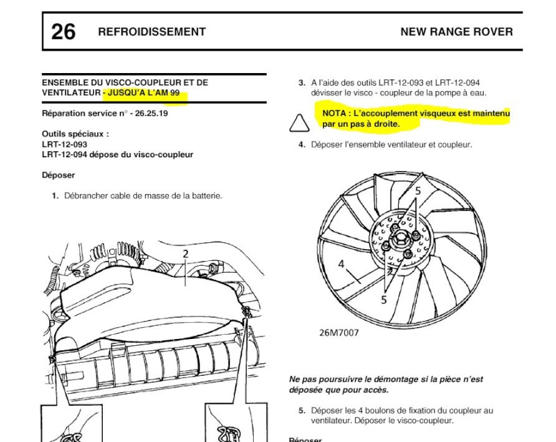

Je viens de vérifier sur le RAVE :
Diesel = filetage a gauche chapitre 26 - 5 page 480
Essence = filetage à droite chapitre 26- 4 page 505

Qui dois je croire, Florent, mich ou le RAVE sachant que j'ai un essence de 2001 ?

Voila les pages du RAVE:
DIESEL
ESSENCE (avant 99)
ESSENCE (après 99)
Il n' a pas de précisions sur le sens de démontage mais logiquement c'est le même que pour le gems, les moteurs n'ont pas changés!
Donc si je fais confiance au RAVE ,le desserrage se fait dans un sens "normal"

oui c'est bien ça desserrage vers la droite...

oui c'est juste le diesel sens contraire, les essences sens normal, j'avais oublier que tu avais un V8 maintenant autan pour moi

C'est bon , le visco-coupleur se dévisse de droite à gauche mais il m'a fallu mon outil magique car la masse sur la clé de 36 n'a pas suffit. J'ai fait des photos, pourquoi pas un tuto complet sur le Changement de l'AAC sans tomber le moteur.
