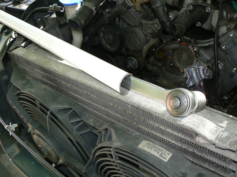

Bon autre problème,le démontage de la poulie de vilebrequin.... quand j'avais mon VM j'avais fait un outil d'extraction comme indiqué dans "cambouis.com".
Pour le V8 avez vous des conseils à me donner pour le pas faire de bêtises. Je pensai déjà fabriquer un outil pour bloquer la poulie et desserrer le boulon de celle,ci mais pour l'extraire je n'ai pas encore trouvé la solution...
Sachant que tout le reste est démonté,je ne peux pas utiliser le démarreur pour desserrer le boulon
Quand au joint d'huile, je verrai en démontant s'il n'est pas plus facile de l'extraire quand le carter sera enlevé? Je dis peut être une bêtise?
sinon quelle technique employez vous?

Oui Pascal et oui Florent ,mais quand on n'a pas de pétard, il faut trouver autre chose pour fumer!!!!!!
L'idée est de fabriquer un outil de blocage de la poulie dans le genre de celui de Land Rover avec un manche plus long pour le bloquer sur le sol. Une clé de 27 avec un tube allonge d'un bon mètre doit pouvoir me donner assez de couple (au moins 270 nm) pour le desserrer avec ma force d'Hercule.Ah! merci l'effet de levier
Avec une boite manuelle , pas de problème, il suffit d’être 2 , de passer une vitesse et d'appuyer sur le frein mais avec la boitoto c'est pas pareil !!!!!!
reb266- Range P38 Guru
ou alors si tu as un trou dans la cloche d embrayage pour piger ton moteur comme sur les diesel ,tu peu aussi le bloquer comme ca,mais comme c est une B A je ne sais pas si ce trou existe..............

Ok, merci pitt, le damper est démonté...... J'ai utilisé mon outil miracle pour bloquer la poulie car la vis m'a donné du fil à retodre. Tout à l'heure démontage du carter de distribution . Puis si j'ai le temps, le plenum et l'injection. Je prends mon temps et je passe tout au dégraissant et à la brosse métallique. Je suis un peu fou mais j'aime le travail bien fait.
Re: Réfection du haut moteur et de la distribution suite à des ratés cylindres
Eh bien Non, le fameux pétard n"était pas assez alimenté, mon compresseur est trop anémique ? Je savais qu'il fallait que je le change mais bon...
Donc ,j'ai repris l'outil que j'avais fabriqué pour démonter les nez de pont de mon classic, 2 vis de 8 avec boulons et pour avoir un bon appui, j'ai récupéré le cerclage extérieur d'un roulement d'arbre de freelander (j'avais changé ceux du free de ma fille). Un cliquet emmanché dans un tube d'un mètre et la vis est venue toute seule
Les outils miracles
leur utilisation
Les outils miracles
leur utilisation

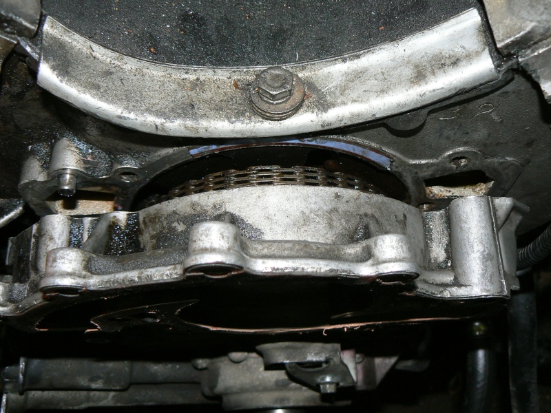

J'ai besoin d'aide..
Ce matin aucun problème,
mais j'ai galéré toute l'après midi pour démonter le carter de distribution et il est toujours en place
Bon après avoir tout démonté pour accéder a ce fameux carter, je démonte les vis de façade, enlève la sonde de température d'huile, le capteur de l'AAC et je me dis que tout va bien se passer ..... Et puis M.. , impossible de décoller complètement le carter, le joint est bien décollé mais la partie inférieure du carter semble collée sur le joint de la base en caoutchouc ( j'ai bien enlevé les trois écrous sous le carter).
Je ne sais pas comment faire pour le décoller??? j'ai peut être zappé quelque chose.
voila le résultat
Sur la deuxième photo on voit bien je joint caoutchouc et j'ai l'impression que le carter a été collé dessus.
Si vous avez une solution, je suis preneur car j'ai abandonné avant de faire une Co....
Est-ce qu'il faut démonter le carter d'huile pour enlever facilement le carter de distribution?
voila le résultat
