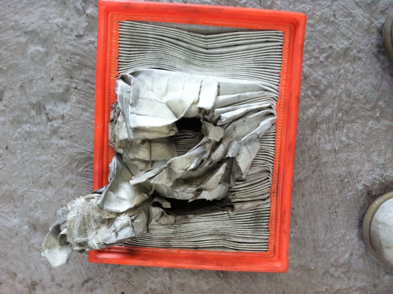

Bonjour pour moi c'est indispensable si t'as pas de schnorkel
je vous mettrais une photo d'un filtre avec un trou dedans après qu'il ait été aspiré...
nombre de potes en TT on avaler le filtre dès qu'il a été mouillé et pas en traversant une rivière d'1m50 ... en général deux heure de démontage et de nettoyage

Pet 42, tu oublie l'essentiel...
juste qu'un filtre KN à moins de plie certes mais il se graisse ce qui empèche la moindre poussière de passer
qu'il a une armature metal qui l'empèche de se faire aspirer si il est humide, et que personne n'as jamais dit que tu gagnes en conso ou en puissance.
dommage que je ne sais pas inserer une photo tu aurais vu un filtre mouillé qui a été bouffé par l'aspiration du turbo... et sur que tu changerais d'argumentation

ci joint les photos no comment... filtre papier = grosses galères dès que tu roules dans des flaques ou passages de ruisseaux (sans schnorkel) si tu t'en rends pas compte de suite c'est des cailloux qu'il va manger ton pet
filtre papier idéal quand tu utilise ton 4x4 pour aller chercher du pain

il a sale une gueule le filtre....
