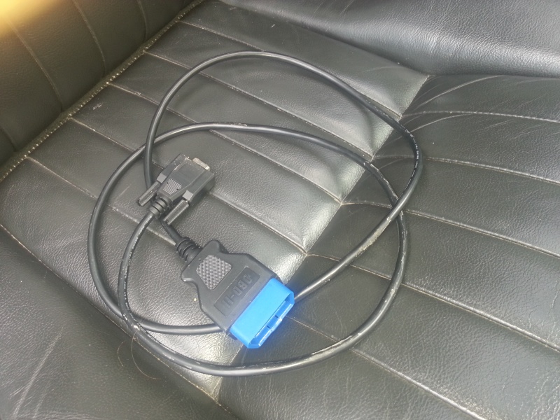

Hier soir en me penchant sous le siège passager, non je ne me lance pas dans l'électronique, mais j'ai aperçu 2 prises, non branchées, posées comme ça en vrac!!
Auriez vous une indication svp??

C'est étrange cette prise ODB mâle???
et une prise écran d'ordi?

Effectivement ,c'est un ODB et l'autre une RS232 prise de port com d'ordi et non prise d'écran ( celle d'écran ont 3 rangées de contacts ). C'est intéressant de savoir où elles aboutissent

Voilà le resultat....quel c.. !
Bon il faisait nuit....D'accord?
Je viens de regarder est c'est ça:
Pour être volantes elles sont volantes !!
Bon maintenant je les ai.....mais elles servent a quoià votre avis?

c'est le câble qu'il faut utiliser avec le logiciel EASunlock pour lire et effacer les défauts de suspension.

Non, il s'agit d'un logiciel qui tourne sur Windows et qui permet de gérer juste la suspension. Tu le trouveras ici. Il suffit d'avoir un ordi avec un port com (prise R232) ou de trouver un adaptateur USB-R232 (dans ce cas installer les drivers correspondants)
