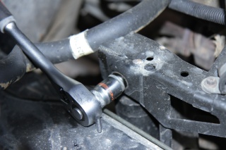

desserrer en bas d'abord avec une cle de 16 ou 17 je ne sais plus et la cle de 3/4 en contre ecrou , le haut viendra plus facilement comme çà
Changement des amortisseurs ( shocks absorbers ) avant  Img_7314

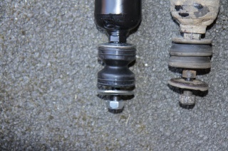

le vieux et le neuf côte à côte
Changement des amortisseurs ( shocks absorbers ) avant  Img_7316
la différence des rondelles et silents blocs
Changement des amortisseurs ( shocks absorbers ) avant  Img_7317
serrer en haut à 125N/M et en bas à 50N/M

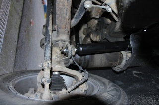

monté voilà ce que ça donne
Changement des amortisseurs ( shocks absorbers ) avant  Img_7318
Changement des amortisseurs ( shocks absorbers ) avant  Img_7319
tenue de route bien meilleure , les trous sont mieux absorbés , me reste à changer ceux à l'arrière pour avoir tout au top
