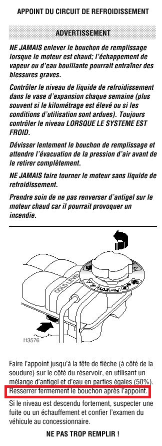

Sinon, il y a ça dans le manuel du conducteur tongue
la vérité sur le bouchon de vase d'expansion :D - Page 2 Vase10

jbv a écrit:Sinon, il y a ça dans le manuel du conducteur tongue
Merci Jean Ba comme ça c est clair Resserrer " FERMEMENT" qui disent........

-------------------------- 910 -------- 118°C  -------------------------------- 40%
Conclusion: un bouchon est fait pour être serré.
@+JM Coucou
