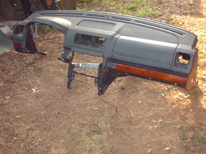

Si ça peut t'aider, j'avais mis quelques vues de côté en prévision pour faire le mien:

A partir de là tu as deux écoles.
1 tu continues le démontage du tableau de bord. la partie que tu as encerclée fait partie intégrante du tableau de bord.
2 tu regardes sur la dernière photo que t'a postée Volta, et à l'aide d'une dremel ou autre, tu fais les deux petites  découpes, qui te permettront de faire venir vers toi de quelques cm le contour de la boite à gants, et ainsi tu pourras accéder au radiateur, et même le sortir. Une fois l'opération de remplacement des joints, tu perces de part et d'autre de la découpe principale, et tu visses une petite plaque en tôle pour solidifier le tout. Ainsi, tu ne seras plus embêtée par ce problème.

Pet42 je reste sur mon idée de depart qui est le démontage complet, parce que de toute facon je n'ai pas de quoi couper la tôle, et en démontant je constate petit a petit qu'il y a des pieces cassé et donc a réparer Super !
OKKKK donc c'est bien un bloc complet j'etais donc dans le juste
Le tableau de bord s'enlève donc en 1 partie, wouhaouuuu purée j'étais pile dedant niveau reflexion, il faut donc bien que j'enlève les parties en faux bois vilain que je vais repeindre tellement je trouve sa moche, et qui tiennent par des pattes de fixation, et j'aurais enfin la partie du dessus que je pourrais commencé a virer.
Sauf que
soit j'essaie de faire sauté les pattes de fixations en tirant vers moi avec un tournevis plat, au risque de tout casser
soit il y a une méthode pour enlevé ces saloperies a moindre degats
Bref la j'ai un mal de crane pas possible J'attend que le soleil baisse un peu et je regarde a nouveau tout ca, mais je suis asser fier de moi car j'ai semble t'il bien avancé.
Je n'ai rien débranché sur la console centrale a part lallume cigare car J'attend le dernier moment Super !
Sinon coup de bol j'ai reçu l'un de mes cadeaux aujourd'hui celui de mon frerot, mon couvre box porte gobelet d'occasion yesss il est installé et tout beau vu que j'étais deja dans le chantier sa ma pris 1 minute de trouvé ou etaient les vis et comme d'habitude 1 sur 2 était cassé c'est dingue quand même !!?, mais je suis trop heureuse Tchin / Santé
Il me reste encore a recevoir mes lettre "range rover" avant arriere et a les poser a la place des vieilles pas belles.

Message  Volta Sam 21 Sep 2013 - 17:15
Pour les parties en faux bois, t'as été plus vite que moi! Wink.... J'ai quand meme rajouté mes deux photos.
Encore un truc que c'est quand t'as fini de le casser que tu comprends comment c'est monté! Mwuahah
Pour les aérateurs du milieu, il te faut tirer dessus avec un une clé Allen ou un crochet et pour les autres :

J'ai retrouvé le lien d'ou j'avais extrait les photos en prévision:
Si ça peut t'aider... voir les points 9 à 12
http://www.rangerovers.net/repairdetails/dash.html#removal
Il semble qu'il faille déposer l'airbag:
help "joint torique" sa fuit  - Page 4 Airbag10

Aller quelques photos pour vous montrez ou j'en suis donc Super !
help "joint torique" sa fuit  - Page 4 20130922_111333
help "joint torique" sa fuit  - Page 4 20130922_104553
Le moteur hs que je dois démonté asser chiant d'ailleurs j'ai l'impression, l'autre est vachement plus accessible
help "joint torique" sa fuit  - Page 4 20130922_102717
Voili voilou

Message  DAV P38 Dim 22 Sep 2013 - 10:52
Coucou  Courage rachel, tu va y arriver !! Super !
help "joint torique" sa fuit  - Page 4 Empty Re: help "joint torique" sa fuit
Message  PET42 Dim 22 Sep 2013 - 11:37
Pas besoin d'enlever les commodos.
Dessous celui des clignotants tu as le levier de réglage du volant.
Tu tires le volant au max vers toi, et tu le descends, tu pourras enlever le TDB.
Message  rachel&katou Dim 22 Sep 2013 - 12:05
PET42 a écrit:Pas besoin d'enlever les commodos.
Alors en faite il est deja au max vers le bas et vers l'avant, mais c'est un hastings peut etre sur d'autre modèle y a possibilité de le bouger plus.
Pff j'ai vu qu'au centre il y a les vis pour les armatures metallique mais sa me prolonge mon boulot plus que prévu sa m'embête un peu la.
