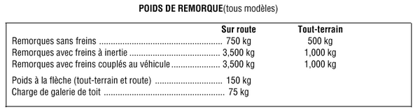

Ce n'est pas que je veuille mettre ta parole en doute, Desideriu, mais 1500Kg en vertical sur la boule, ça me parait beaucoup! Wink
J'ai regardé de nouveau les spécifications du peu que j'ai trouvé sur le net, et je n'en ai pas vu dans ces valeurs là...
Et là, je viens de regarder dans le Rave :
attelage type tp  - Page 2 Poids10
Pour moi, il y a un os quelque part!... Pas grave! on va le ronger ensemble! Wink Tchin / Santé

1500 kgs correspondent au poids de tractage maxi supportable par la chappe d'attelage...

Tilt!
Je viens de comprendre!... attelage type tp  - Page 2 600113859question de termes!
J'aurais du comprendre: Poids tractable à la boule: 1,5T, poids tractable à la barre: 3,5T...
Ce que j'ai confondu avec Poids sur la flèche: 150Kg... Et là ça devient limpide! Aie
C'est ça, les Dans mon temps... ils comprennent vite....... mais faut leur expliquer loooongtemps! Mwuahah
