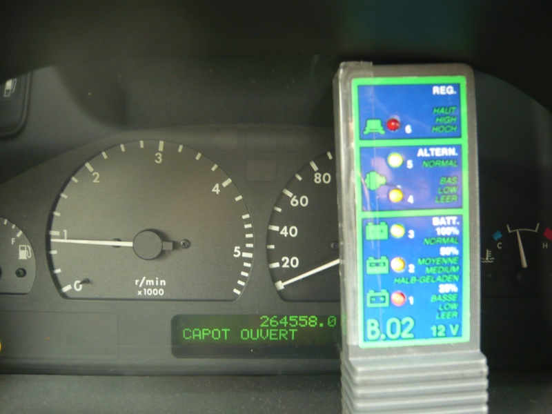

Message  MICHEL1957 Mer 25 Sep 2013 - 11:51
Bonjour ,Coucou
voila j'ai fait le test
moteur a arrêt   et a  différent tour
plus de vitesse  - Page 3 Dossie13
plus de vitesse  - Page 3 Dossie14
plus de vitesse  - Page 3 Dossie15
plus de vitesse  - Page 3 Dossie16
plus de vitesse  - Page 3 Dossie17
et le même en redescendant de régime le LED n° 5 toujours bien allumer !
