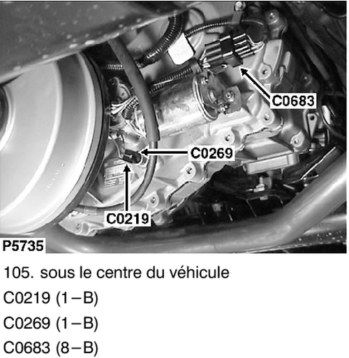

Message  Volta Mar 26 Nov 2013 - 12:45
Au risque de dire une clownerie, il semblerait qu'il y ait deux sondes de température boîte, une pour la BVA et une pour le transfert.
Donnent-t'elles le même message en cas de surchauffe?
alarme surchauffe boîte automatique diesel - Page 3 Schema11
alarme surchauffe boîte automatique diesel - Page 3 C021910
alarme surchauffe boîte automatique diesel - Page 3 C068610
J'ai un doute sur l'emplacement de C0686 et du radiateur sur le Diesel, mais je n'ai pas d'autre indication sur le Rave...

Je viens de débrancher le C 0269/0219 (qui n'est pas disposé exactement de la même manière sur la BT, car j'ai un diesel de 2001), et ai mis le contact; même essai avec cette sonde court-circuitée (côté femelle bien sûr). Dans les deux cas, l'alarme braille pareil...
Quand à la sonde de T° BV, elle n'est pas du tout au même endroit; j'ai un radiateur d'huile de BV devant la roue gauche, et j'ai montré sa sonde dans un post il y a 2 ou 3 jours. Branchée, simplement débranchée ou court-circuitée, l'alarme retentit...
Merci en tous cas pour t'être donné le mal d'émettre une idée!

Message  Volta Mer 27 Nov 2013 - 0:28
Ce sont des sondes 2 états... (contact ouvert, ou contact fermé) L'ennui, c'est qu'on ne sait pas quand l'alarme est déclenchée, si c'est quand le contact est ouvert ou quand il est fermé...
Mais sorti de ces deux sondes, de la filerie et des connecteurs, y'a plus grand chose (enfin, si, le BECM... mais bon...) !
Faudrait voir ce que ça dit sur C 1287/6 et C 1288/4, connecteurs débranchés du BECM avec un Multimètre en ohmmètre, entre ces points et la masse, si on y retrouve un court-circuit, si les sondes sont shuntées, et un circuit ouvert, si elles sont débranchées.
