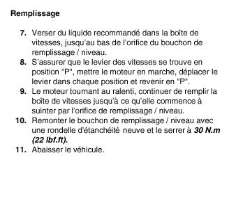

Voici un extrait du RAVE :
(RESOLU) pb passage vitesse boite auto dse 2001 Bva11

La je me le demande, car c'est une galère pour refaire le niveau
