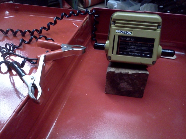

Message  papamike Mer 23 Oct 2013 - 20:12
Depuis 20 ans, pour le bateau et la voiture......Arrow Arrow Arrow
pompe pour vidange Img20114
pompe pour vidange Img20115
Bien sûr cela fonctionne pour vidanger mais...........le plus cool,
c'est que ça fonctionne surtout pour remplir et
pour le transfert ou les BVA 2HP24 sans tube de jauge d'un P38, c'est TOP Gun.....Super !

Papamike la tienne tu la branches sur la batterie c'est ca ? En longueur sa passe pour faire le pont de derrière ?

Message  didi61 Jeu 24 Oct 2013 - 12:19
papamike a écrit:Depuis 20 ans, pour le bateau et la voiture......Arrow Arrow Arrow
Sauf que sur ta pompe c est marqué pas pour l essence l eau et l huile pour boite de vitesse. Laughing Laughing Laughing Laughing

Message  papamike Jeu 24 Oct 2013 - 13:07
Yes Exclamation ça marche pour le pont arrière.............avec une batterie d'appoint....Embarassed
Pour l'huile de boîte de vitesse, il s'agit de W90.
Une BVA c'est W10, bien plus fluide que l'huile moteur.
Mais, c'est vrai que j'aurais dû ajouter : moteur chaud, pour la vidange des huiles épaisses.
Rien n'empêche de la mettre au chaud sur un radiateur ou au soleil avant de la pomper dans les ponts.
C'est pareil avec le pulvérisateur, je pense...
Sûr que par moins 15 degrés, ça change un peu la donne.
Mais qui aurait idée de vidanger par de telles températures....Question

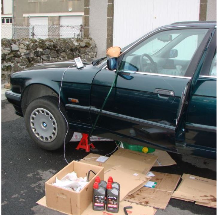

Message  papamike Jeu 24 Oct 2013 - 13:12
w675 a écrit:Coucou Moi je fais dans la simplicité Sur le bidons je met un tube plastique transparent et assez long et je m'en sert comme une perfusion .Rapide et très peut cher et réutilisable pour un autre fluide le cas ou .Voila ma contribution
Comme ça..Question ...Arrow
 pompe pour vidange Bva-re10
c'est simple et ne coûte pas grand chose...Bravo

Message  rachel&katou Jeu 24 Oct 2013 - 14:08
Papamike pas mal l'astuce bon faut avoir un sacré long tuyaux quand meme Super !
mais ce n'est pas pour moi ce genre de méthode, c'est un coup a ce que je foute de l'huile de partout sauf la ou elle est censé aller. Embarassed et vu le prix du bidon d'huile si j'en perd je vais me mettre des claques pendant plusieurs jours Angry

Message  w675 Jeu 24 Oct 2013 - 15:04
Coucou Oui c'est exactement cela mais je n'utilise pas l’entonnoir je me fixe directement sur le bec verseur du bidon de cette façon il y a moins de risque de fuite de toute sorte et si en plus tu peut avoir durant quelques minutes un aide c'est encore mieux ou tu te fixe sur les barres de galerie .
